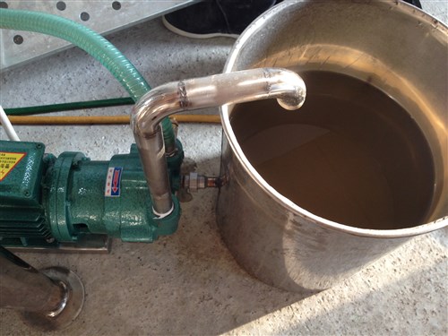

Så har vi fået sat systemet op og det giver bestemt god mening med kondensoren, den virker da i hvert fald hver anden gang Når vi har kogt i et stykke tid, kan vi tappe en god mængde vand af (fra den røde ekspansions beholder - se billeder). Vandet er fint kølet ned og vi kan på rørene sagtens mærke forskel på den kolde og den varme side...
Men vi har problemer med vacuum pumpen, vi er meget i tvivl om den også suger noget af det vand/luft vi koger af/ud.
Den store spand der står ved siden af vacuum pumpen er sat sammen med pumpen med en studs og bruges til at suge vacuum (vi har prøvet uden vandet så kan der slet ikke dannes undertryk)
Når den har kørt i noget tid, bliver det vand vildt varmt og når det sker, så kommer der ikke mere af det nedkogte vand ned i ekspansions beholderen og vi kan ikke se om det blander sig med vacuum vandet da det er så varmt at vi tror at det står og fordamper undervejs.
Vi har prøvet at køre med vacuum pumpen uden at tænde for varmen i gryden så bliver vacuum vandet ikke varmt.
Det der bare er så mærkeligt er, at vacuum pumpen er koblet på den "kolde" side af systemet, så hvor pokker kan den trække varmen fra...?

Bare en tanke ! På vacum pumpen kan jeg se at der er en pil for omløbs retningen, hvis det er tilfældet kunne den grønne slange være forkert monteret i forhold til afløbs røret. Har du prøvet at holde en hånd under røret ved afløbet, hvis hånden suges fast kender du problemet.
At pumpen er forbundet med karret betyder at der bruges vand til at " tætne " pumpen, alm. brugt ved den slags udstyr.
At vandet at bliver varmt er vel naturligt, når der suges varm luft ud af kedlen.
På teglværket brugte vi også vand-rings-pumper, men var altså nødt til at afkøle vandet pumpen kørte med, enten ved at tilsætte nyt vand eller ha en stor beholder og recirkulere.

Har fulgt lidt med på sidelinjen. Den pumpe, man benævner som en vakuumpumpe, er det ikke bare en simpel rotorpumpe med en gummiimpel ??? Jeg tvivler faktisk på den kan lave ret meget undertryk.
Mvh. Leif.
Det kunne godt være en pumpe af den type, du nævner. Den kan godt give et vacuum på en 6-7 mVS.
