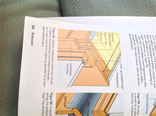

Jeg har fundet en tegning i min "træ bog" som jeg lige vil høre jer om, da jeg aldrig har set fugestop eller pølse om du vil, brugt både ude og inde. Kender i til den måde at fuge på? Er der i så fald forskel på fugepølsen ude og inde

Selvfølgelig kan dit vindue ånde gennem en indfatning af træ.
Nu har jeg godt nok haft mest med bondehuse at gøre, så jeg villle nok vælge et fugestop og så med mineraluld eller fåreuld og så afslutte med indfatningen yderst.

Det lyder som en god ide.
