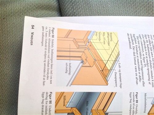

Har lidt problemer med at beslutte hvilken type fuge jeg skal ha i mit træhus, rundt om døre og vinduer.
Nogen siger fugebånd i siderne og silikone nedenunder, andre skummer bare hele lortet og afslutter med en byggefuge. I den bog jeg har købt "træskelethuse træ 56", der ligner det at der er en fugebund inderst, herefter isolering og så igen en fugebund, og det hele afsluttes/inddækkes med en indfatning.
Jeg ved sgu ik, jeg har tænkt på fugebånd, men det fungere vist ikke så godt nederst grundet vandnæsen.
Hvad har i gjort? Husk at det er et træhus jeg har, så en mørtel fuge er nok ikke sagen.

Kunne jeg undlade det dyre fugebånd og istedet gøre som anvist i min fine bog? Se link nedenstående.
Der lader til at være fugepølse både inde og ude, og det hele er så gemt bag en indfatning.
Kender i den metode?
Ja jeg kender godt den "pølse" og det er ganske udmærket
Kan godt forståmat du vælger træ/alu løsningen.
Men når du vælger dnne løsning skal du også vælge en fuge metode der egner sig til vinduet. Her egner fåreuld og hvad der ellers er blevet forslået ikke. Ej heller dur det at sætte indfatninger opmomkring vinduet. Det er vigtigt at alu'en bliver ventileret hvorfor fuge skal ligge bag aluen. Fugebånd har jeg dårlige erfaringer med. De holder ikke så længe og er besværligt at skifte. Vælg en gummifuge og sørg så for at aluen får den nødvendige luft

Jeg ville ligeledes også vælge en gummmifuge som placere rigtig i forhold til aluen så det kan ånde.
men synes du skal kontakte vindues producenten hvis du er i tvivl. De har ofte de bedste svar.
Skal det være helt efter bogen, skal vinduet fuges både udvendigt og indvendigt.
Indvendigt med en 100% diffusionstæt fuge, og udvendigt gerne med en diffusionsåben.
Mest anvendt er byggefuge indvendigt, og ilmod fugebånd udvendigt, men alm. byggefuge kan også anvendes udvendigt.
