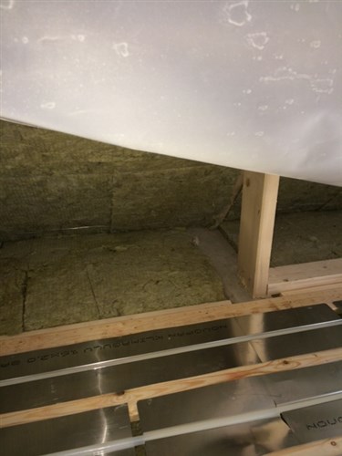

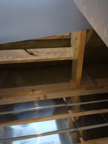

Problemet er at det står og drypper ret meget fra mine velux og især i det kolde vejr her, det har dryppet så meget at mine spær er blevet ret opfugtet i de spærfelter hvor mine velux sidder og man kan se at der er ved at danne sig noget hvidt, dampspærre har ikke været tæt i 1 måned nok.
HVAD helvede gør jeg, er det ene og alene fordi min skide dampspærre ikke er tæt endnu ? Der er nok mellemrum mellem undertag og isolering, og syntes det mærkes som om at der er nok ventilaton selvom velux spærre i de spærfelter hvor de sidder og der så kun ventilere med udluftningshætter i kip..Her ses det tydeligt at det er opfugtet
tDet samme her, plus vanddråber på undertag
MAn kan se der render vand langs undertaget
Så meget drypper det på 10 min. VEL og mærke ved alle de steder jeg har lavet velux..

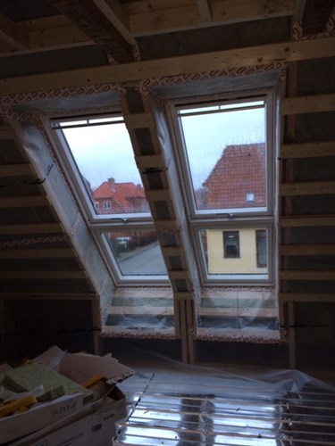

Lige lidt billeder, os af de vinduer jeg har lavet dampspærre nu..
Som du kan se sidder vinduerne langt nede, og der er nok ikke mere end 70 cm ned til tagfoden som jo har ventilationsspalte på 2 cm, så tror ikke man behøver en studs lige under.. Har dog nu sat 1 studs over vinduet og samtidig sidder der 3 stk i kip..
Kan du fornemme det med dampspærren ud til muren er lidt omfattende ? :-)
Jeg ville sætte ventilationsstudser under vinduet også for en sikkerheds skyld, da der ellers i princippet bliver tilført luft, men ikke fjernet luft!
Du skal jo under alle omstændigheder have dampspærren ført langs isoleringen ud til et punkt til lige over bagmuren i din "varme" skunk, så der er ikke så langt ned til denne (du skulle have startet her!).
Du kan under alle omstændigheder ikke klæbe den til gulvspånpladen, undtagen hvis du lægger gulvspånplader ude i skunken!
Puha, det er lidt besværgeligt, det havde været nemmere hvis jeg vidste hvor vigtigt det var inden jeg puttede iso osv i.
Der ligger en rem hvorpå spærene står kan jeg 'nøjes' med at fastgøre dampspærren til den ?den ligger op af bagmuren
Det er faktisk bagmuren du skal have fat i, og husk at der skal være isoleret på ydesiden af dampspærren:

Hvis der nu ikke er isolering bag remmen, og du fører dampspærren ned på indersiden klos op af denne, vil det jo være et uisoleret stykke, og fugt vil kondensere på dampspærren.
