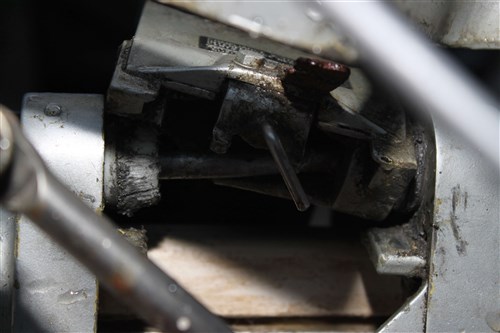

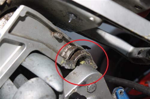

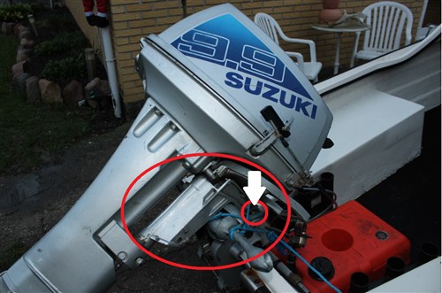

Jeg har kig på en båd med følgende skade på ophænget for motor og jeg skal lige bruge jeres vurdering på om det er til at lave. . Jf sælger er det sket ved at grundstøde med "benet" og beslaget er knækket . .Det koster jf. sælger 3500,- for beslagget men han mener dog det kan svjeses.. .
Nogen der har et bud på dette ?

Umiddelbart synes jeg ikke det ligner noget, der er velegnet til at  svejses, men jeg skal da ikke afvise, at det kan lade sig gøre.
For det første er de aluminiumslegering, påhængsmotorer er lavet af ikke det nemmeste at svejse. Og når det først er svejst, kræver det nok en del tilpasning, for at få det til at passe på igen.
Nu kan jeg ikke se hvilken motor det er, men en brugt reservedel ville være en god, og billigere, samt bedre  løsning.
Som billedet viser en Suzuki motor
Så købe en hel motor og bygge dele over fra ?

Jeg vil ikke stole på en evt. svejsning over en dørtærskel. Heller ikke hvis der er en, der siger han kan svejse det.
Dels er det en alu legering, og dels ser den ud til at være svinet til i olie og div. urenheder, som gør svejsningen meget svag.
Jeg skulle en gang svejse et beslag på undersiden af en gammel brugt alu dørkplade, der så ren ud. Det blev aldrig godt.

En brugt doner motor, behøves jo ikke at koste alverden, hvis motor, eller drev er defekt.
De dele du skal bruge, er jo ikke dele som sådan slides op.
Vær opmærksom på, om der er sket yderligere skader, det ser ud som om den har fået et godt tryk.

Ja nemlig også benet jeg er nervøs for . .  Giver han f.esk 5-8 tusinde i afslag er der jo ok penge til at finde en fin 10 hk motor
