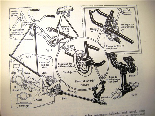

Skrevet af Håndværkeren på 04 jan 2014 16:18
Ja hvorfor har jeg ikke lige tænk på det, tak.
Det er noget småt, men håber det kan bruges
Jeg har endnu ikke fået instaleret et billed behandlings program på min nye pc, så der er meget lyst, her ville skanneren have gengivet bedre.
Njaaa'e, er sgi svær og gøre tilfreds.  Kunne du ikke bare have nywes med at zoome lidt mere ind og givet os tegningen af gearet alene ???
Mvh. Leif.
Onliner:

Det prøvede jeg faktisk, men p.g.a. blitzen blev det så udtværet at der var umuligt at se noget som helst.
Men du kan jo gemme billedet på din pc. og så selv redigerer og forstørre som du har lyst.

Skrevet af Håndværkeren på 04 jan 2014 20:20
Hmm, ikke for at være på tværs, men med 375*500 pixels i billede størrelse gør det ligefedt.   Lad være at bruge blitz men tag det udendørs, i dagslys naturligvis. Indendørs kan du bruge lyset fra en eller to akitektlampe(r) der lyser skråt fra siden. Så burde det blive fjong når du lader fullefiapparaturet styre lys og hvidballancen.
Tillykke med din nye computer. Hvis der er indstalleret Windows  på maskinen, ligger der faktisk et brugbart billedredigeringsprogram på den. Det hedder, øh skal lige ud og kigge efter ywebliiik, Paint.
Mvh. Leif.
Onliner:
Jeg tænker umiddelbart, at den største udfordring ved selv at lave gearet, som skitseret på tegningen, er at få fikseret skrueakselen med lejer osv..
Kunne det tænkes, at man kunne finde en aksel med lejer, som kan anvendes til formålet?
