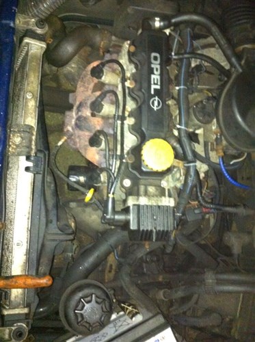

hej min opel astra vil ikke starte for det meste men den vil godt nogen gange og så kører den i nogle minutter og så går den ud igen
der kommer ikke strøm ud til tændrør når den ikke vil starte vi har prøvet og skifte forskellige dele  men vi kan bare ikke finde ud af hvad der er galt er der nogen der har en ide til hvad vi skal gøre

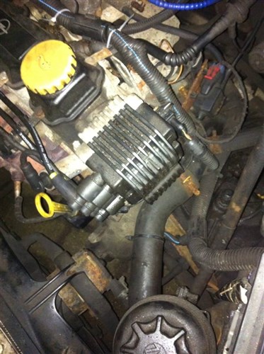

der er li to billeder af motoren så i kan se den

Super, så kan du få hjælp har du målt i stikket om der er plus og stel?
Har du ohmet kablerne?
Har du ohmet omdr sensor hvis det er en induktiv,?
den er ikke kommet med en fejl melding / motor lampen løser den menes den køre i den korte tid ?*
har du fået den udlæst for fejl? kender du en der har en computer der kan komme på den
Det er ikke sikkert en tændingsfejl vil vise sig med tester, men hvis du konstaterer der kommer strøm ud i stikket vil jeg påstå det er tændspolen du skal skifte.
tændspolen er skiftet
nej der kommer ikke en fejl melding
og vi kender ikke nogen der lige ligger inde med en compter
Du giver ikke meget at arbejde med. Har du gjort andet end at skifte den,?
