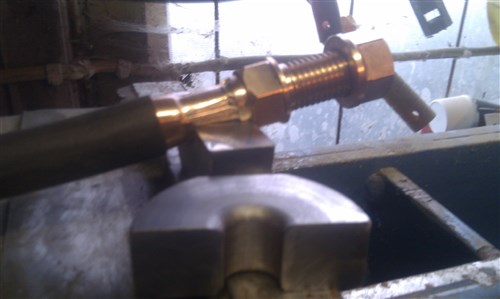

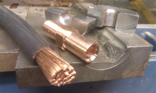

I forbindelse ned forsøg med punktsvejser, lavede jeg et simpelt presseværktøj, til 95 m2 kabel, der var ikke spændingsfald at måle i samlingen ved 1000 ampere, jeg pressede med 25 tons.
Så et simpelt presseværktøj kan også bruges
