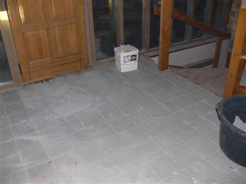

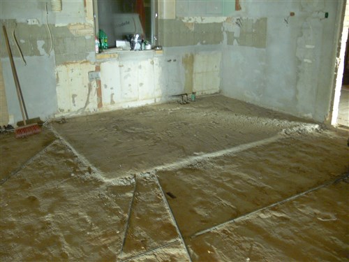

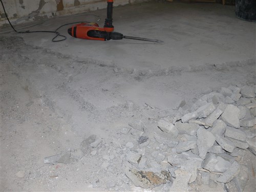

Gik i dag i gang med at banke det gamle køkkengulv op, pudslag på betondæk som jeg da ikke mente skulle være så stort problem med en ny indkøbt spit 352 mejsel hammer.
Men der tog jeg grueligt fejl, gulvet betod af ikke mindre end 3 x pudslag, og var mere eller mindre ikke til at skille ad.
8 timer efter så det desværre kun sådan her ud....
Stadig et lag puds tilbage, og dette er det tykkeste lag, som også er væsentligt højere ved væggen langs vinduet, faktisk over 2 cm højere, som hæfter utroligt godt på underbetonen, så den er nærmest umuligt at skille ad, prøver i morgen med en fladmejsel mellem lagene, da jeg kun har en spidsmejsel til den SPIT pt.. men tror ikke det vil ændre det store.
Da min tidsplan i forvejen er ret presset, og gangen er opbygget på samme måde mere eller mindre,  har jeg et problem med at nå det hele, så skal have fundet en alternativ måde at få lagt de gulvvarme slanger i gulvet, pudslaget ryger selvfølgelig af, da det også er skruk foran døren og trappen, så øverste pudslag ryger som min. af i entreen også.
Nogen der har erfaring med hvor besværligt de er at rille i, jeg har jo pga. trappen ikke rigtigt mulighed for at hæve gulvet, så ned men slangerne i gulvet, et tyndt net over slangerne i stedet for under dem, hvis muligt  pga. højden, også nyt pudslag.... men er det en rimelig løsning...?
Den Spit slår med 10 joule, det er måske bare ikke nok...?

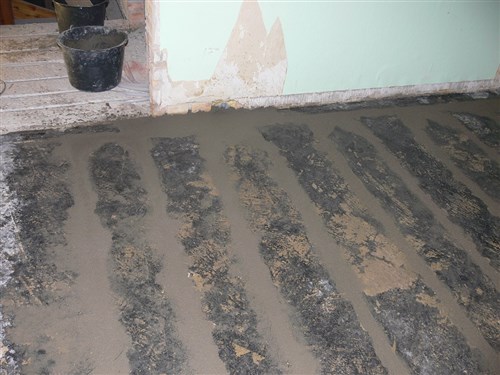

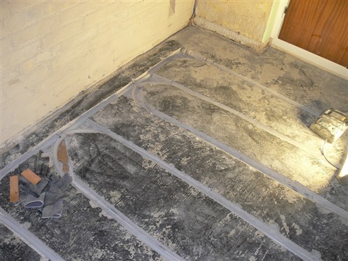

Som lovet billeder af projektet med at rille gulvvarme i eksisterende betondæk.

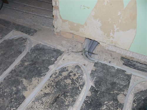

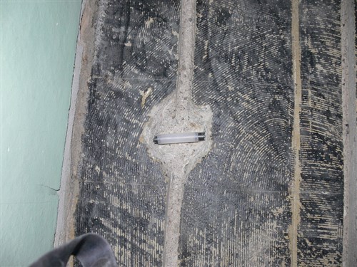

Kabelrør blev reppet i går aftes af trikkeren, blev hurtigt klaret med en muffe.

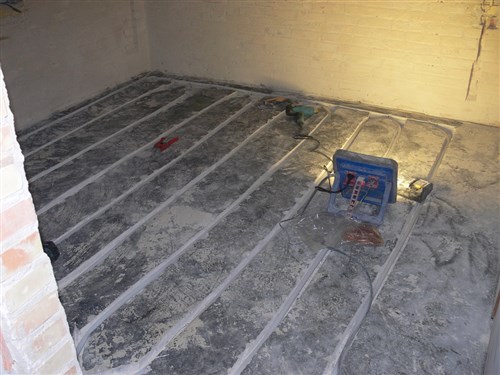

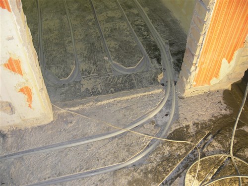

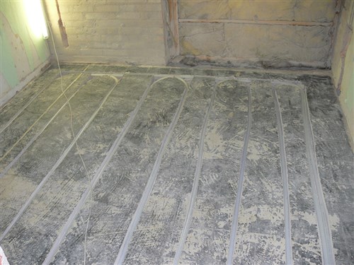

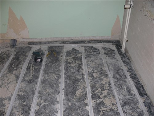

Også blev slangerne lagt i rillerne her i eftermiddags, var ikke det nemmeste når det er så koldt, men gik alligevel.

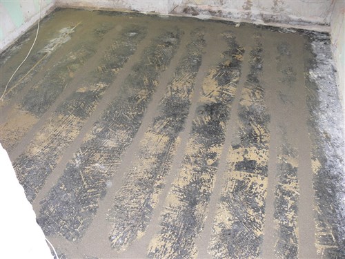

Riller lukket igen med beton ( Cement og grus 1:3 )
Der lægges så senere en tyndplade i alu ovenpå betonen som varmefordeling, og herefter tæppe/trægulv.
Stort arbejde, men det værd at slippe for alle de radiatorer, og at den lille kan lægge på et lunt gulv og leje fremover.

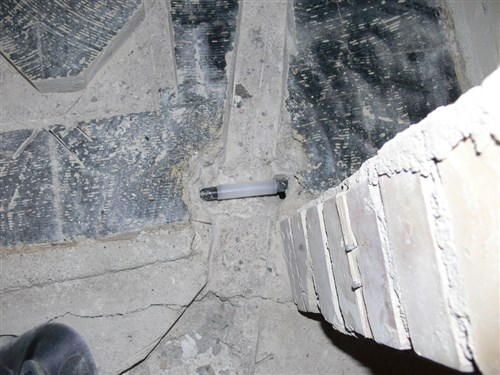

Mit er jo godt ca. 180-200mm tykt, og har så kun skåret i det øverste pudslag, udover i gangen, hvor det er støbt massivt i ca. 170mm.
Eneste sted jeg måtte længere ned var i køkkenet hvor jeg skulle have plads til isoleret pex til koldt vand i køkkenet, her måtte jeg tag ca. 3 cm af toppen af dækkene, og det øverste armering, men har valgte jeg så også at støbe det hul dæk massivt inden rillen blev lukket, og der er så også en armeret pudslag henover nu, så giver med garanti ikke problemer i fremtiden.
