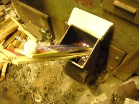

Så blev den sat ind i fyret og ilden tændt:
Jeg har valgt et keramisk brændkammer for ikke at transportere varme fra forbrændingen.
Der stikker 10 cm firkantrør ud af fyret, som brændkammeret bygges omkring.
Og når bålet er igang, er der virkelig varme på
Det kan stadig forbedres, men skulle bare igang i aften
og det er rigtig godt.

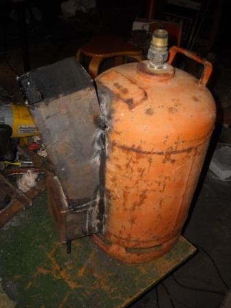

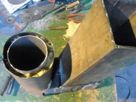

Jeg ville lige lave en lille, fiks vameovn og her er starten:

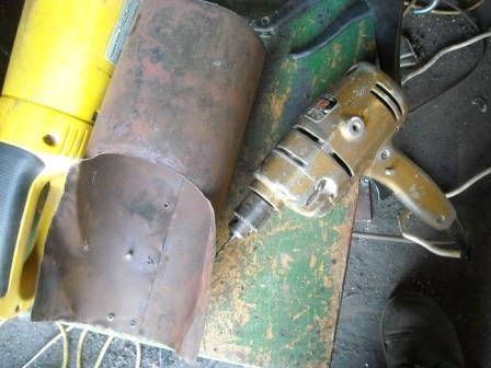

Og så lige en kappe til isoleringen (se lige fars boremaskine )

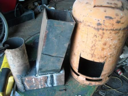

Og klar til montage:
Jeg synes selv, det blev et godt design:
Men, desvære blev det en fiasko. Den arbejder ikke og udsender ild og røg de forkerte steder, men det ser jeg så på i æste uge
