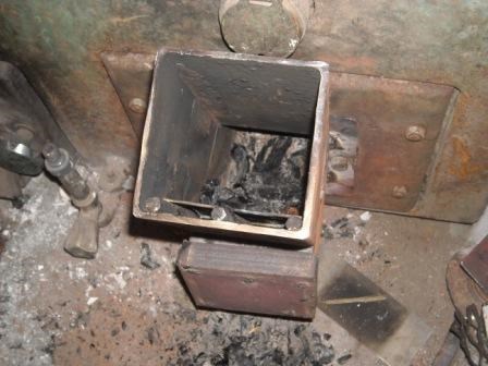

Den nye 'raketdel' fik en form, så der dannes en hvirvel efter forbrændingen, og dermed blandes røg og gasser i højere grad.

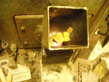

Så blev den sat ind i fyret og ilden tændt:

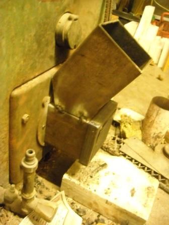

Jeg har valgt et keramisk brændkammer for ikke at transportere varme fra forbrændingen.
Der stikker 10 cm firkantrør ud af fyret, som brændkammeret bygges omkring.

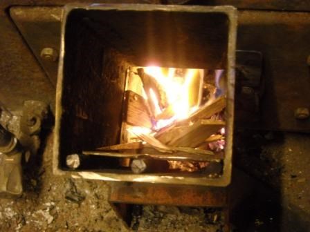

Og når bålet er igang, er der virkelig varme på
Det kan stadig forbedres, men skulle bare igang i aften
og det er rigtig godt.

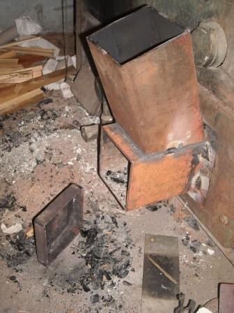

Hej.
Så gik der et par gode timer på værkstedet igen.
Det har irriteret mig, at de senere udgaver ikke ville acceptere lodret indfyring, som åbenbart alle andre kan komme afsted med.
Min tanke var så at få flyttet 'bålet' så langt ind som muligt, da jeg kan se at luften efter forbrændingen hurtigt afgiver 100º eller mere på vej til stigrøret.
Der var lige plads til en påbygning, og den har nu kørt i 8 timer, heraf de tre med piller uden tilbøjelighed til at brænde tilbage eller ryge, så det lover godt

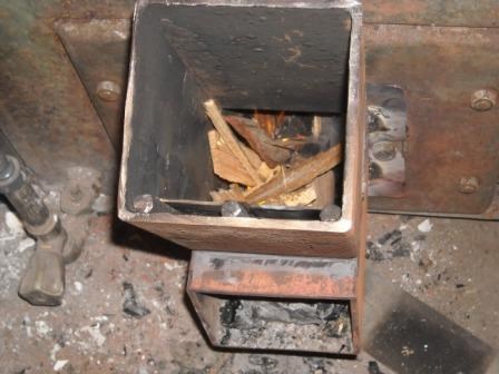

Der er ændret lidt siden sidst
Enheden er flyttet 20 mm frem for at give plads til et lodret rør uden knæk for at få bedst mulig plads i indfyringen
Den ekstra plads er brugt til en luftkanal forrest. Det er en plade, der står på tre stk. tentorstål og ender lige under overkanten af det vandrette rør for at give lufttilførsel.
Her er så optænding og driftstart
Denne løsning er den, der har givet størst ydelse til nu. Den holder stadig bålet tæt nok inde i fyret til at det yderste ikke bliver til en skorsten og overtager forbrændingen.
Som det er nu, kan pindene godt være højere end røret uden det brænder opad.
