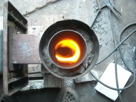

Ja, der udvikles stadig. Jeg er ude efter at erstatte oliebrænderen med en brænder med dette princip, og jeg er kommet ewt stort skridt. Nu kan den følg med til at varme 190 m² op, ihvertfald til der kommer frost, mn jeg er ikke færdig endnu.
Jeg skal nok veje døgnforbruget, men det er LANGT under forbruget i fastbrændselsdelen i fyret.

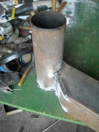

Den nye 'raketdel' fik en form, så der dannes en hvirvel efter forbrændingen, og dermed blandes røg og gasser i højere grad.

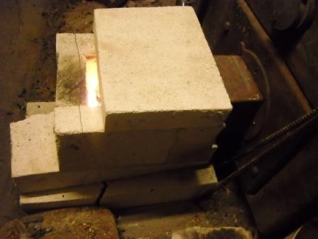

Så blev den sat ind i fyret og ilden tændt:
Jeg har valgt et keramisk brændkammer for ikke at transportere varme fra forbrændingen.
Der stikker 10 cm firkantrør ud af fyret, som brændkammeret bygges omkring.
Og når bålet er igang, er der virkelig varme på
Det kan stadig forbedres, men skulle bare igang i aften
og det er rigtig godt.

Ja, som du kan se, er den monteret hvor oliebrænderen sad.
Det er et kombifyr med en ret dårlig virkningsgrad. Når det kører på olie bruger det 10 liter i døgnet, så set i det lys er dette en fantastisk forbedring.
Der er noget rundtræk som det er, men jeg har endnu ikke gjort noget for at forbedre det.

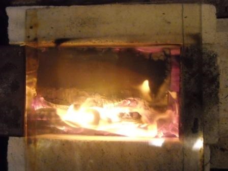

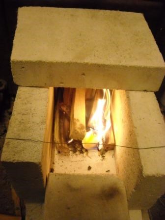

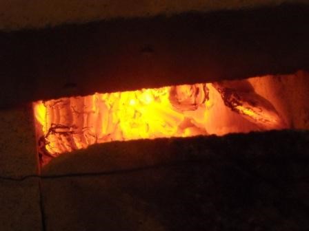

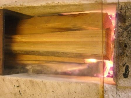

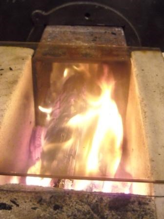

På min vej rundt fandt jeg en stump ildfast glas, og det giver mulighed for bedre overvågning af forbrændingen.
Her starter den med en enkelt biotablet:
Denne udgave starter og kører uden røg, da forbrændingen er komplet.
Det er svært at se på billederne, men gasserne brændes af oppe under glasset og står og bølger, næsten som nordlys. Fasinerende.
Ja, ja siger nogle så. Det kan min brændeovn også.
Det er rigtigt, men dette lille kammer holder 20 - 21 grader i 190 m² med 3 - 4 pinde hver halve time.
Når forbrændingen speedes op med luft bagfra forsvinder gasserne ind den lodrette skorsten og forbrændes i en hvirvel.
Bemærk at væggene er hvide og glasset holder sig rent, undtagen hvor der kommer falsk luft ind.

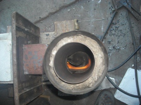

Så måtte raketten op på beddingen igen. Jeg var ikke helt tilfreds med hvirvlen i 'skorstenen', så den fik en deflektor monteret:
Og med lidt fart på ser det godt ud:
Dette tiltag er for at opnå en så ren forbrænding som muligt. Det har vist desværre ikke indflydelse på ydelsen. Jeg kan ikke måle temperatur på stigrøret, når den sidder i fyret.
På siden af indfyringsrøret lige før fyret er temperaturen mellem 350 og 450º C.

Hvad er den deflektor lavet af???
ktm
He he - ja ja - det, der lå på gulvet - 1 mm jernplade, og den er bare skruet fast med ændringer for øje.
Alt dette er forsøgsopstillinger med daglig drift for at samle erfaringer.
Nu skal jeg f.eks. finde ud af hvor langt deflektoren skal ind, om ombøjningen betyder noget osv. med kun en ændring ad gangen, ellers er det ikke til at styre.
