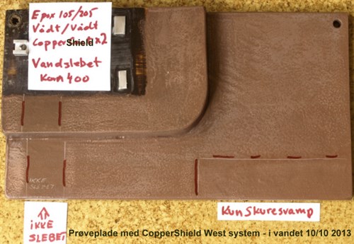

--- har lige lavet en prøveplade med Coppercoat West system fra HFMarine i Svendborg.
Lavet "efter bogen" og slebet lidt forskelligt.
Desuden limet/skruet lidt Aluminium fast, for at se om det korroderes, så tæt ved kobberet. Vi har jo en motor på agterspejlet.

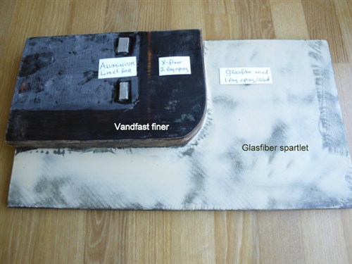

Det er to stykker vandfast finer - men den bageste er belagt med et lag glasfiber, så det svarer fuldstændigt til agterspejlet på vores båd.
Aluminiumstykkerne er slebet rene og affedtet og limet på / skruet på.

Hej du kan jo lige se pladen som den var inden jeg lavede "bundbehandling på den:

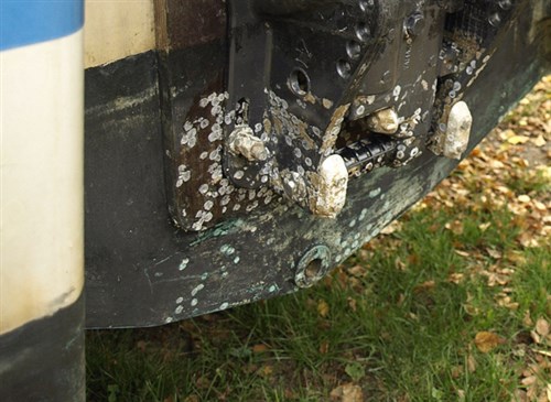

Det skal jo "ligne" agterspejlet, som der sådan ud nu:
Motorbenet er jo aluminium med anoder - jeg skal bare holde ekstra godt øje med anoderne, når båden får Kobber-epoxy på bunden - men der burde ikke komme noget galvanisk tæring siger "de kloge".
Det fremgår af billedet at X-finerpladen samt motorbefæstigelsen og agterspejlet ikke har været tilstrækkeligt beskyttet mod rur, men det er en helt anden historie.

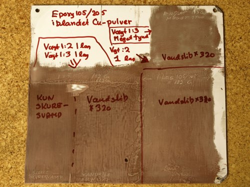

Jeg har lavet et ekstra forsøg med en blanding af 105/205 epoxy med  metallisk kobber-pulver:
Det er en hjemmelavet opskrift - så dette er helt uden nogen form for garanti.
Men det har været brugt af andre før.
Se denne prøveplade - også søsat lige nu.
Det er MEGET svært at undgå at denne type epoxy danner "løbere" - så jeg skal ikke anbefale noget at bruge dette, med mindre at de er indstillet på at eksperimentere sig frem til noget godt.

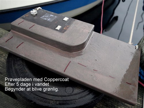

Nu har pladen ligget i vandet 5 dage - så naturligvis kan man ikke forvente begroning.
Men Det begynder at blive grønligt, som de skriver i materialebeskrivelsen - og ser ellers helt upåvirket ud.
Det var bare for lige at fortælle at det ser fint ud.
mvh A.

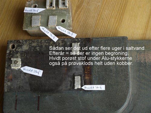

Bare lige for at fortælle hvordan det går:

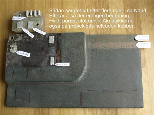

Nu er pladerne taget op efter flere uger i havnen - der var ikke noget begroning.
Men der kommer hvidt porøst udfældning under aluminiums-stykkerne.
UPS - er det på grund af Kobberpulveret?
Derfor har jeg lavet en kontrolklods med ALU-stumper HELT uden kobber - og givet en tur i saltvand også.
Begge prøvestykkerne får hvidt udfældning under aluminiummet.
Derfor regner jeg med at det ikke er specielt på grund af Coppercoat-bemalingen, at det kommer.
Jeg synes stadig at det lyder som om det må være godt at bruge Coppercoat - men naturligvis skal kobbermalingen ikke helt tæt på motorbenet, og naturligvis skal jeg dobbelttjekke anoderne på motorbenet.
Her er prøvepladen - rigtig ir-grøn nu:
Ja - det var bare for at vise jer, hvordan det bliver.
