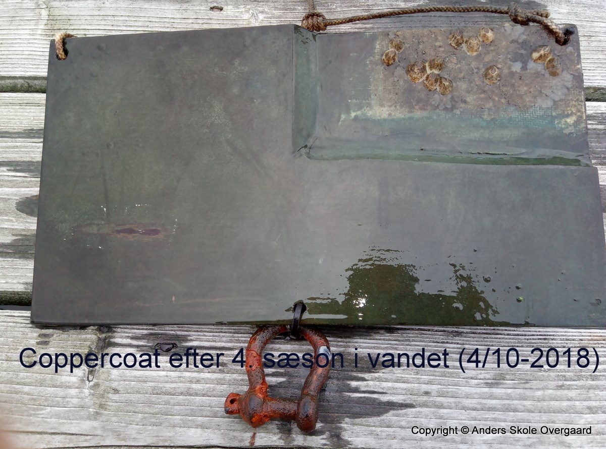

Jeg ville prøve at arbejde med dette Kobber-epoxy, så jeg er forberedt til at lægge det på til næste år.

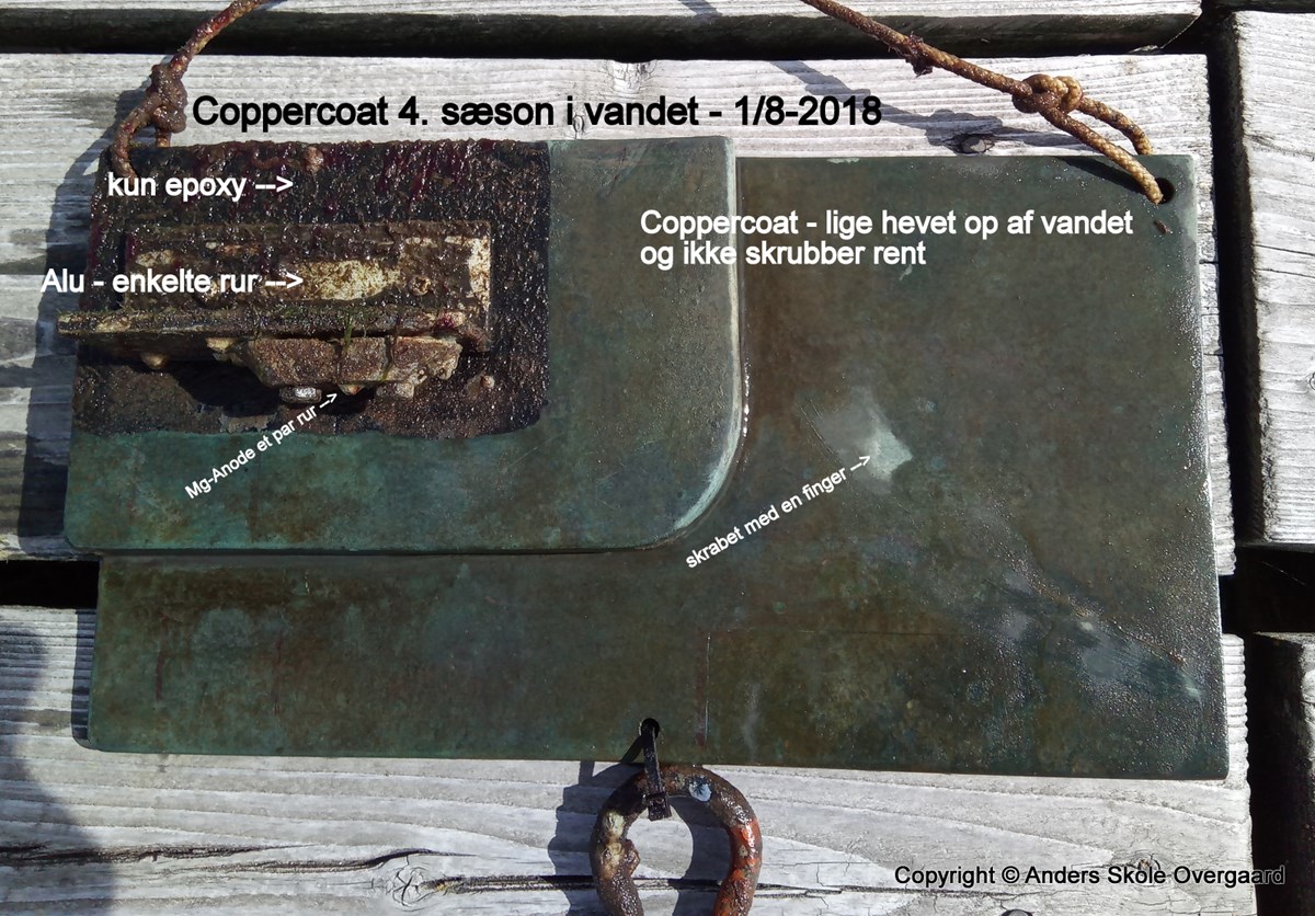

--- har lige lavet en prøveplade med Coppercoat West system fra HFMarine i Svendborg.
Lavet "efter bogen" og slebet lidt forskelligt.
Desuden limet/skruet lidt Aluminium fast, for at se om det korroderes, så tæt ved kobberet. Vi har jo en motor på agterspejlet.
Den er kommet i vandet ved vores bådplads, så jeg kan se hvordan det opfører sig.
Når jeg kan se om der kommer belægning på eller hvad der sker, kan jeg lægge nyt billede på.

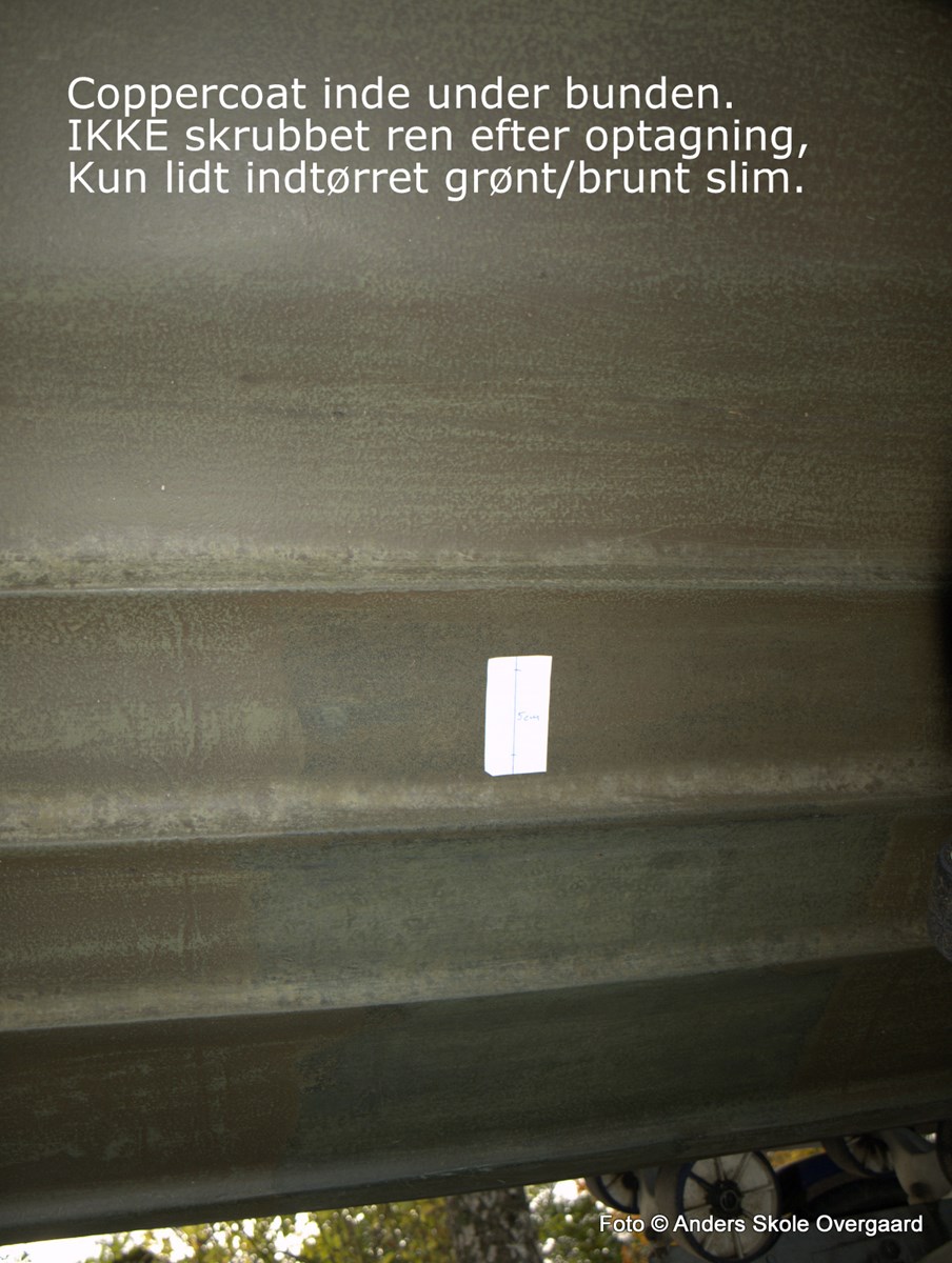

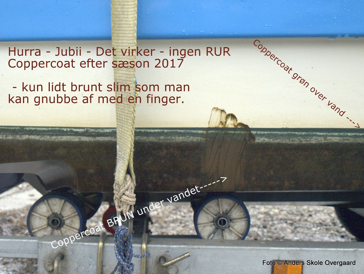

I mellemtiden har jeg haft Coppercoat i bunden af vores båd - og det virker over al forventning.
Her kan du se den rprøveplade son nu hænger under broen på 4 år (slebet glat med vandslibepapir korn 600 - og eet sted slebet hul hele vejen igennem for at se hvad der sker - billede nummer 2)

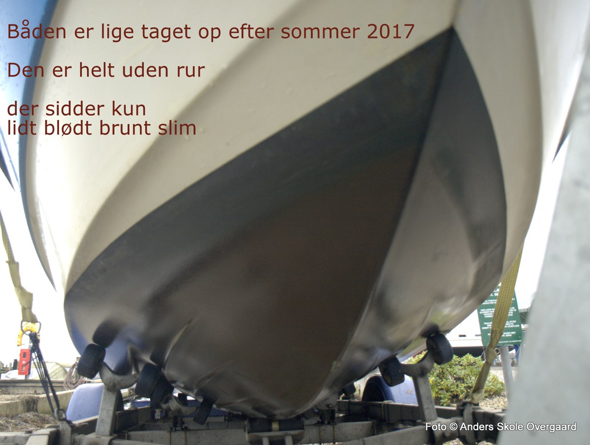

Og her ser du bunden af båden:
Disse billeder af bunden er fra 2017 - EFTER sejlsæsonen.
----- i år er den bare søsat lige som den såp ud efter sæsom 2017 -  og har ligget hele sommeren. Jeg har svømmet under båden og skrubbet bunden een gang med en grydesvamp (som man skal med Coppercoat) og jeg fandt ikke en eneste rur under bunden - kun lidt grønbrunt snaller som ikke sidder fast.
Så Coppercoat virker meget fint. Det ville være helt hul i hovedet at eksperiomentere - når man KAN købe noget som bare virker så godt.
