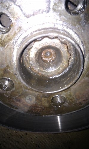

Den aldrende Fabia (årgang 2001) er begyndt at synge lidt og jeg er derfor i gang med at undersøge om jeg kan skifte forhjulslejet selv. Jeg har afsøgt youtube, der dog ikke viser hvordan det gøres på en Skoda Fabia, så jeg afmonterede hjulet og fandt fluks første forhindring - en ukendt "møtriksligende" device, som jeg vil høre om nogen ved hvordan afmonteres. Jeg har vedhæftet et billede så I bedre kan se hvilken "møtrik" jeg mener.....
Nej, nej - jeg er ikke mekaniker, men en glad amatør der har haft held til at fikse lidt af hvert ;-)

Hmm, jeg prøver lige igen. Som du kan se på billedet ligner det ikke en almindelig møtrik - den har rigtig mange kanter? Passer en alm kæmpe topnøgle på sådan en "fætter" - hvas ja, hvor stor er den mon?
På møtrikken står WKH 10.

så ikke dit billede ligner en torx møtrik, men prøv at lirke lidt med en skruetrækker på den og hvis den føles som blik er det et låseblik - så sidder den rigtige møtrik inde bagved..........har set det før.....

Hej med jer og tak for de gode detaljerede svar. Umiddelbart synes jeg ikke at den lidt specielle møtrik virker som noget blik man kan fjerne, men jeg giver det lige endnu et skud i morgen.

tjekkede lige af med reservedele ved th. det er et komplet nav du skal ha. og møtrikken er en lidt speciel en kan måske ta's med en 30 - 32 mm mangekant top ellers er det en torx top der skal til og nemmest med en luftnøgle, ved th kostede navet/lejet 899,-

Der kan man bare se.  Det gør så operationen lidt dyre, men nemmere, hvis du kan låne en af de specielle toppe et sted.  Det er desværre ikke muligt at tage mødtrikken  med en sekskantet top, uden at bearbejde den kraftigt med en vinkelsliber. Men så har du stadig et problem med at få den nye spændt, hvis det skal være en orginal der skal på. Husk det skal spændes godt !!

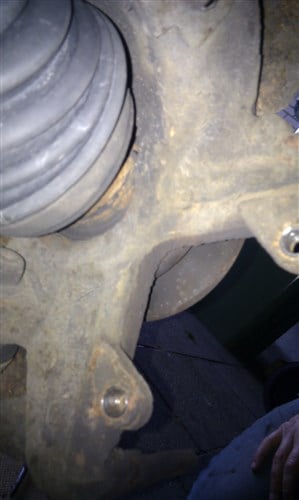

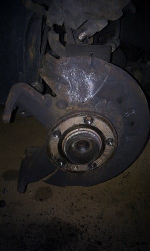

Ja, hurtigt går det ikke, men jeg nåede da lidt videre i dag .
Caliberen, bremseklodser og bremseskiven har jeg nu fjernet og kan nu se hvordan lejet sidder.
På denne konstruktion er der ikke nogle synlige skruer
og jeg tror jeg nu kun mangler at finde en mangekant-top, som I også har angivet ovenfor. Jeg kan se at der er 41mm fra spids->spids på mangekanten og vil i morgen undersøge om min arbejdsplads har sådan en top jeg kan låne (har adgang til et prototypeværksted, hvor der er nogle smede ansat - håber de har sagerne og jeg kan låne dem).
Hvis ikke jeg lykkedes med at banke lejet ud, hvilken type aftrækker skal der så benyttes?
Hvis jeg lykkedes med at fjerne trækstangen og efterfølgende lejet uden at afmonterer "Klumpen", skal bilen så spores?
mvh Erik
