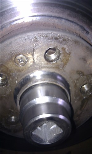

Den aldrende Fabia (årgang 2001) er begyndt at synge lidt og jeg er derfor i gang med at undersøge om jeg kan skifte forhjulslejet selv. Jeg har afsøgt youtube, der dog ikke viser hvordan det gøres på en Skoda Fabia, så jeg afmonterede hjulet og fandt fluks første forhindring - en ukendt "møtriksligende" device, som jeg vil høre om nogen ved hvordan afmonteres. Jeg har vedhæftet et billede så I bedre kan se hvilken "møtrik" jeg mener.....
Nej, nej - jeg er ikke mekaniker, men en glad amatør der har haft held til at fikse lidt af hvert ;-)

Generelt for montering af lejer, når yderringen skal presses i, skal man presse på yderringen.
Når inderringen skal presses i skal man presse på inderringen.
Hvis man ikke overholder dette skader man lejet, og det får en begrænset levetid.
(hvis man ikke overholder dette, laver kuglerne mærker i kuglebanerne)
mvh jens

Som jeg forstår det er flanchen = inderringen brugt til at skubbe yderringen i. Vi håber lejet ikke har taget skade.
Lyngholm. Du skal lige undersøge dels moment på møtrik samt om strålerne på knokkelleddet skal have loctite inden du samler det sidste.

Tak for det. For at få lejet ind bankede jeg forsigtigt på flancen, men det kraftige tryk med den "omvendte aftrækker" blev påført på den top som I ser påbilledet - er det ikke her trykket bør ligge under montage?

Michael. Har du set sådan et leje i virkeligheden? Når trykket ligger som på billedet, er det inderringen i lejet som bruges til at trykke yderringen i. Alle råd er selvfølgelig skrevet i bedste mening, men den her type leje er altså anderledes end de alm.
Jeg skal ikke lave nogen skræmmekampagne. Det lyder som om, at lejet er gået så let i, at det forhåbentligt ikke er ødelagt, men der er masser som har ødelagt dem i tidens løb pga. samme monteringsmåde som den Lyngholm har anvendt. Det viser sig ikke nødvendigvis de første km, men måske først efter 10.000 km.
Der hvor det er tricky er, at lejet skal trykkes i bag ved flanchen på yderringen af lejet. Den er umulig at komme til med en alm. aftrækker.

ja jeg har set op til flere - havde bare glemt hvordan det var lavet - sådan er det jo når man til daglig skruer i biler og ikke har nogen faste mærker at holde sig til :-) og jeg har da også et stk værktøj til den slags tossede monteringer, men heldigvis er det yderst sjældent at jeg laver noget på skoda/vw af den slags........

Hvis lejet er presset i med en aftrækker, og det er smuttet let i, er det ikke sikkert det er så slemt.
Det værste man kan gøre, er at banke det i med en hammer, ofte får det lidt skævt fat, og så ødelægger man lejepasningen, og risikoen for at ødelægge kugler og kuglebaner.
