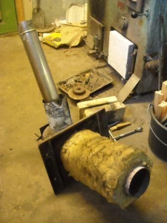

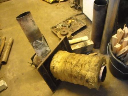

Der er sket nogle ændringer. Den sidder nu hvor oliebrænderen sad.
Den indre lodrette skorsten er fjernet, så der nu kun er et vandret rør til forbrændingen.
Dette er så blevet isoleret så luften, der ledes ud er varmest muligt.

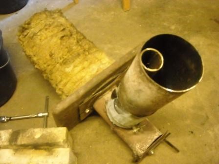

Så er der tiføjet et 1" rør inden i føderøret, da brændslet kunne blokere for luften.
Og så kom gennembruddet: Jeg fik en pose træpiller af min unge og forstående kone.
Så måtte jeg på lageret og finde et passende rør, og det blev et Ø65 mm rustfrit stålrør, der blev sat ned på en rist i et lodret rør uden det seneste 'luftrør', lidt tilpasning med en bue klippet op i det rustfri (bekager - ikke noget billede).

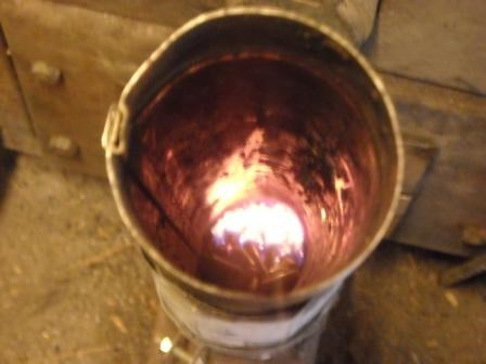

Og - til beroligelse - her er et billede ned i forbrændingen efter de første piller er brændt ned, og der er ingen røg, flammer eller varme, der kommer op:

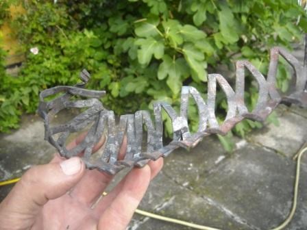

Og her er den rist, lavet af - ja, hvad hedder det - strækmetal? - som både pindebrændet og røret med pillerne står på. Enden er kurvet op, så pillerne ikke kan falde for langt.
