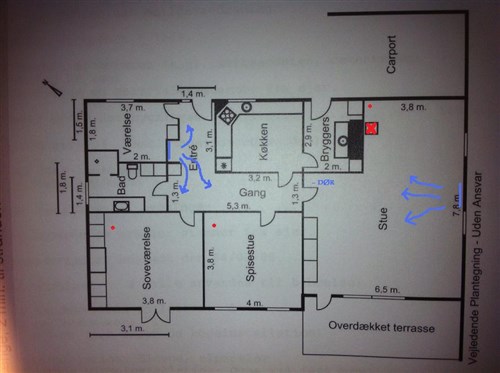

Da jeg ingen erfaring har med placering af en varmepumpe, håber jeg en vil hjælpe med det her.
Har i stuen (markeret med rødt) en brændeovn, og ved ikke om det bliver for meget med en pumpe lige ved siden af. Hvis den skal sætte i stuen, skal den kunne blæse ned i gangen og ind i værelserne. Har varmeflytning der blæser ned på brændeovn, og suger i de andre værelser.
Alternativt skal den hænge i gangen over et kommende skab, og så fordele sig derfra.
Hvad siger dem med lidt erfaring til det?

Aha, og her er et billede
http://billedeupload.dk/?v=8fehs.jpg

skal ikke kunne sige om den kan tage skade af varmen fra brændeovnen, tror det nu ikke, men den levere ikke noget varme mens brændeovnen er tændt, men hvis det er meningen de bare skal fungere til at fordele varmen mens brændeovnen kører så kunne det sikkert godt virke, altså mens dit loftflytnings anlæg kører, når det ikke kører er det nok begrænset hvor meget luft der bliver flyttet ud i gangen.
jeg har selv brændeovn i stuen og vores hus i opbygning minder lidt om dit med stue forenden, min varmeflytning består af en ca. 40cm i diameter ventilator, som jeg sætter til at blæse luft fra gangen i døråbningen ind til stuen, den kostede 99 kr og den virker, når det kolde luft langs gulvet bliver blæst ind i stuen ryger det varme luft langs loftet ud af stuen foroven, men det er ikke særlig kønt når man har gæster..
jeg ahr selv overvejet en LUFT/LUFT varmepumpe jeg ville dog helst have den i vores gang, synes bare ikke jeg kan finde et rigtigt sted til den pga. vores lave lofter, (kun 240cm til loftet)
Det var også ment som hvis ikke der var gang i brændeovnen, om den så kunne blæse ud i værelserne Nej, det eneste i gangen den kan hænge ved mig, er i en gammel gadarobe.

Din placering ved de blå striber i stuen virker fornuftig. Men husk nu at den optimale placering af en varmepumpe IKKE er under loftet men ca 50 cm over gulvet. Husk på at varme stiger opad.
Chr tror mere på tråd er blevet overset, når man tænker hvor mange pumper der er sat op. Derfor bumpede jeg.
Mk.koch Det er planen den skal hænge i den højde, evt med noget hylde værk foran. To tømrer der har opfundet det, så man må regne med det er testet. Prøv at kig en gang på google.
