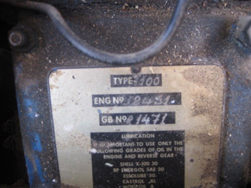

Og meget gerne lidt mere info om hvilken motor det drejer sig om. Sidder der ikke en typeplade et sted ?? Ellers vil et par foto, et fra hver side, hjælpe rigtig meget.

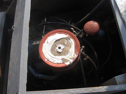

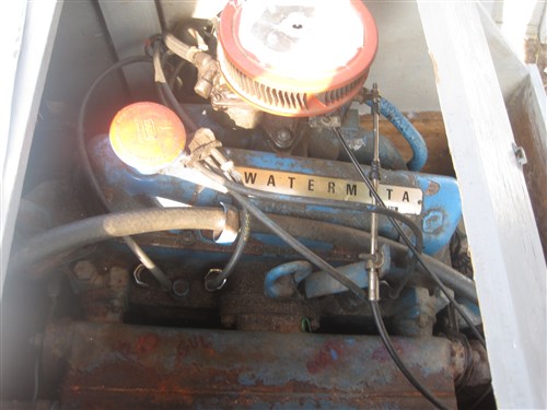

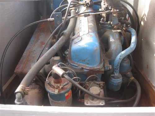

Hej igen. Tjekket tændrør de er fra en bil af (landkrabberør ;-D ) Og alle tændrør er ens. Jeg har vedlagt nogle billeder af motoren, det var lidt svært da den er en kasse rund om som kun kan fjerne to låg fra håber i kan hjælpe mig Hilsen Nukster

Nu er det lidt utydelig men er det en TYPE 100 eller 1100 ?
Hvilket bogstav står der mellem M og T på ventildækslet ?

Watermota er et firma der leverer marineudgaver af div. motorer, sikkert kun en vandkølet udstødning.
Din er nok fra en ford anglia og skal bare behandles som en sådan.

Prøv at tage en kompressionsprøve på motoren. Min erfaring med disse, dog ikke Anglia, er at de ikke alle er begejstrede for blyfri benzin. Ventilsæderne brænder og ventilerne arbejder sig op i topstykket og spillerummet forsvinder, med til sidst brændte ventiler til følge.
Hvis man er heldig, kan man klare sig med at stille ventiler en gang imellem, hvis man tager det i opløbet.

Nu er det lidt utydelig men er det en TYPE 100 eller 1100 ? Hvilket bogstav står der mellem M og T på ventildækslet ?
Der står MOTA og det er en type 100.
