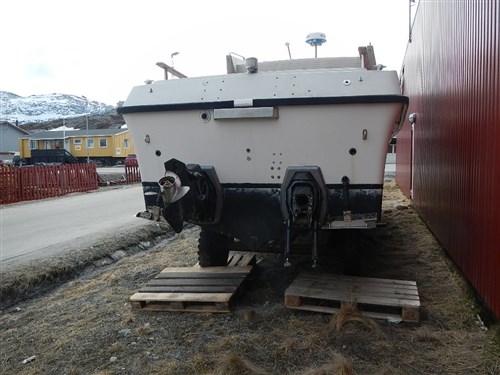

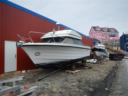

Jeg har vedhæftet et par billeder
Jeg har flere billeder af motorerne, hvis der er nogle der kan identificere dem evt. udfra placering af køler eller andet.

Jeg har ikke umiddelbart motordata på dem - kunne ikke finde mærkeplader - nogen der ved hvor de sidder.
Motorerne - i hvertfald den bagbord er en Cobra - styrbords har alu. ventildæksler - men jeg formoder det er samme type / størrelse.

Båden er i øvrigt en Draco 3000 Big Fish og ligger i Nuuk - Jeg bor selv i Sisimiut, så min udfordring nu er at få klarlagt hvilke dele jeg skal have med / købe inden jeg tager til Nuuk for at gøre den klar til at sejle til Sisimiut.
Og ja det er en gammel båd, men i ret god stand og jeg skal have fritiden til at gå med noget der interesserer mig.

Ved du hvad der står på luftfilterdækslerne?
