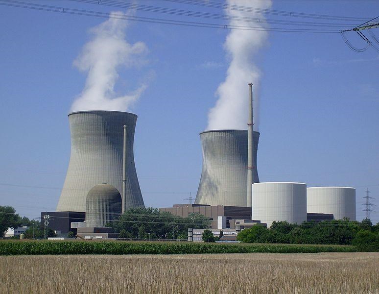

Byg et atomkraftværk, det er både dyrere og grimmere!
Pølseberg1232 skrev den 14-03-2018 09:56:53
 Go' værkstedshumor
