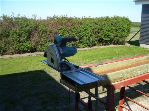

Jeg lavede sådan en skærekasse, som jeg brugte til at skærer brædder på længdemål.
Noget interimistisk, men det virker
Er den formet som et u? så du bare så skuber man bræddet ind under skinnen?
smart ide kan være jeg lige kopier den når der skal tilskæres brædder i større antal.

Ja den er formet som et u, så er den så lang, at man kan have et stop,  i den anden ende, så man kan skære brædderne præcist på længdemål.
