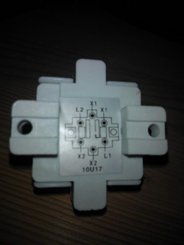

Hej Jeg har købt mig en IP44 dobbelt kontakt fra Jem&Fix. men forstår ikke en klap af de tegn som står bagpå, håber i kan hjælpe med at gøre mig klog på dette. Jeg har en strøm kilde med jord og 2 lamper, hver switch skal kunne slukke hver sin lampe. kan i fortælle mig hvor strøm kilden skal kobles på samt lampernes ledninger, og er der plads til jord ??? se venligst vedhæftet billede.

Nå spøg til side, mon ikke L er faserne og X er til tændledningerne i hhv. NO og NC.... Dvs. sætter du en fase på L1 og en tændledning på X1 skulle du gerne kunne T/S for lyset på den ene afbryder.
Jeg har desværre ikke erfaring med det ragelse, men det virker mest logisk.

Lige et sidste spørgsmål for at forstå det rigtig, vil det sige at jeg skal sætte strømkildens fase på L1 og nul på x1, og lampe1's +&- på L2&x1 og den anden lampe L2&x2.

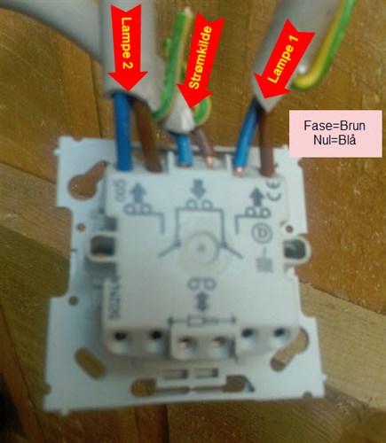

Hej igen nu har jeg købt mig en LK Opus73, som blev anbefalet, og prøvet at montere ledningerne op som jeg syntes virker mest logisk, kan i hjælpe med at bekræft om det er korrekt monteret, inden jeg sætter strøm til. ( se venligst bort fra at dåsen ikke er monteret) se venligst nedenstående billede.
PS: er der plads til jord også, iså fald hvor skal de sidde?
du skal fjerne de blå ledninger fra afbryderen ,og samle dem i en samlemuffe for at få det til at virke ,  du samler også jordledningerne i en muffe
