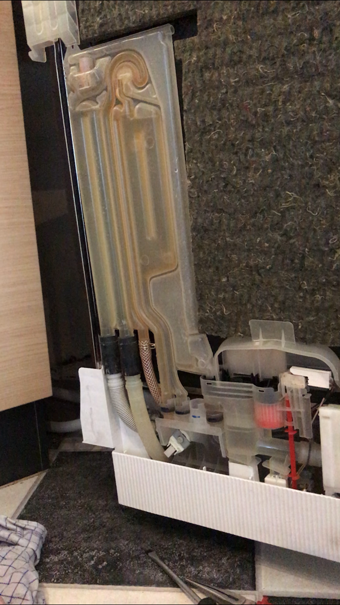

Type: SIEMENS type S9VT1S integrerbar opvaskemaskine, installeret i 2005.
Primært fejlsymptom: Når vaskeprogrammet er færdigt, er servicet ikke rent og vasketab'en ligger uopløst i bestikbakken/på bestikket.
Sekundært fejlsymptom: Efter afmontering af venstre side plade konstateres, at der løber vand ud af systemet og ned i bundkarret, lige i det øjeblik, hvor den flade blå vandtank er fyldt op og vandet "løber over" og ned i niveauføleren (en "svømmer" i form af en "omvendt" rød/orange plastic kop).
Resultat: Når der er vand i bundkarret, aktiveres en føler, der enten lukker for vandtilførsel eller pumper vandet ud. I bundkarret er der en flyder (en lille flamingo-plade) der aktiverer en kontakt til denne funktion. Herefter kører programmet færdigt uden vand og uden at give fejlkoder i displayet. Hvis niveauføleren i bundkarret blokeres med en f.eks en ske, kører programmet OK med vand.
Fejlsøgning, årsag og konklusion: Det er ret umuligt at finde "utætheden" selv ved at optage vandpåfyldningen på video og afspille langsomt:
http://youtu.be/RO3itGLbfGw
Den egentlige fejlårsag var som i de relaterede tråde forstopning i bundslange og det vandkammer (og vandkanaler) hvor niveauføleren sidder. Når forstopningen er fjernet, løber der ikke vand over.
For at få skidtet ud af vandkammeret var det nødvendigt med adskillelse, da det ikke er tilgængeligt med flaskerenser eller andet.
Procedure, kogt ned til relevante steps:
1) Afmonter sideplade (fjern 2 torx 20 skruer fra forsiden og træk pladen op og udad bagtil)
2) Kør et vaskeprogram med bundkar niveauføleren blokeret indtil den blå vandtank er tømt ud i maskinen, så sluk maskinen, luk for vandet på balofix, tænd maskinen, reset med de 2 knapper på betjenings panelet og start programmet til vandet er pumpet ud, så sluk. Tag elstikket ud.
3) Afmonter plastic hjørne enhed over vandtank bagtil med en torx 20 skrue
4) Fjern 2 holdeskinner til vandtank med en torx 20 skrue hver og træk dem bagud
5) Hav en bakke og klude klar til udsivende vand. Træk og lirk vandtanken forsigtigt opad og hold den ud over bakken. Når den er tømt kan den lægges ned, men der vil sive vand ud af lufthullet foroven på tanken
6) Tag de to hvide stik af de to elektriske kontakter til niveaufølere
7) Træk slangen ud af bunden af det kammer hvor niveau føleren sidder
8) Træk niveauføler kammeret op forsigtigt og pas på den tynde røde plastic stang til bundkar niveauføler
9) Niveauføler kammer adskilles: Først fjernes elektronisk kontakt som kan lirkes ud da den hænger i plastic knopper i begge sider. Herefter fjernes forsigtig armen der aktiverer kontakten. Armen er af tyndt plastic og kræver særlig varsomhed. Kammeret har en top og en bund, som er samlet med fire "modhagere" der går ind i åbninger. For at få alle fire samlinger til at slippe samtidigt klippes blik strimler ud af en cola dåse og skydes ind i de 3 samlinger, hvorefter låget kan lirkes op ved den fjerde samling. I kammeret sidder en indsat af sort plastic der kan hives ud med en fladtang
10) Niveaufølerkammer og plastic dele vaskes i sulfo og kan evt. ligge i fortyndet eddikesyre natten over
11) Alt samles igen i modsat rækkefølge. De fire gummipakninger smøres med silicone hanefedt inden montering i de fire rengjorte rør under den blå vandtank.
Disclaimer: Jeg er ikke formelt uddannet indenfor reparation af hvidevarer. Jeg fraskriver mig ethvert ansvar for fejl og mangler i ovenstående beskrivelse, samt for følgevirkninger, direkte som indirekte, af enhver handling udført efter beskrivelsen, som er udgivet i kontexten og præmisserne på "Lav det selv.dk" for fritidsfolk.

Har også lige rengjort efter beskrivelsen, og det virker bare. Der var nu ikke "snask" af betydning i "svømmerhuset". Er ret sikker på at det blot har været den store slange fra svømmerhuset til filteret i opvaskerens kar der gav problemet. Ja slangen var nærmest helt stoppet til. Bliver der en anden gang, vil jeg starte med at afmontere denne slange. Det er kun nødvendigt at fjerne afdækningen under fronten med 2 skruer, så er slangen tilgængelig. Slangen pakker blot med en o-ring i enderne, så den trækkes blot ud med fingrene - genialt.
En anden rigtig god ting efter rensningen. Vi har i lang tid været generet af "hamren" i vandet når opvaskeren tog vand ind. Under påfyldning hørte vi slag i vandet, nok 5-10 gange hver gang der blev lukket Vand ind - lidt som om der havde manglet vand i maskinen. Dette problem er nu helt væk.
