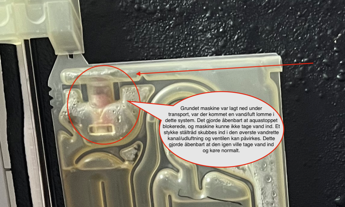

Just indkøbt brugt smal opvasker model Bosch opvaskemaskine 45 cm type SRU43A02SK/21 fra ca. 2010. Helt identisk med Siemens model iøvrigt, der vises i denne tråd fra 2013:
SIEMENS OPVASKEMASKINE VASKER "TØRT". Maskinen ville ikke tage vand ind, og det viste sig at den ikke åbnede for aqua stoppet. Det lykkedes ikke at nulstille maskinen og grovere metoder måtte tages i brug. Venstre sideplade demonteres, to skruer i fronten og pladen kan skubbes op og tages af.
Problemet skyltes sansynligvis at maskinen var liggende under transport og der var kommet en vand/luft lomme i vandfordelingssystemet. Øverst sidder der en lille ventil. Et stykke ståltråd skubbes ind i den øverste vandrette kanal/udluftning og ventilen kan påvirkes. Dette gjorde åbenbart at den igen ville tage vand ind og køre helt normalt.
