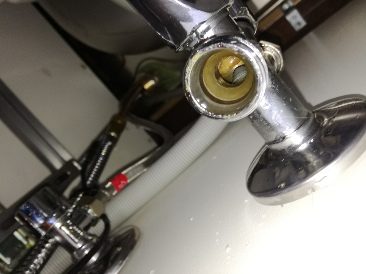

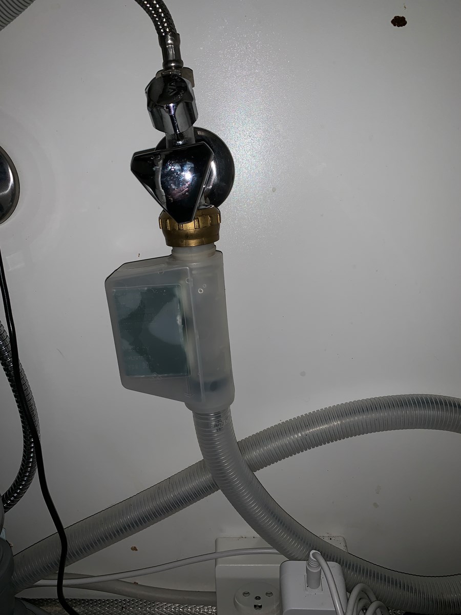

Hej Hans - nu antager du at maskinen holdt op med at virke fordi stophanen er lukket/stoppet. Det er også en mulighed men du kan jo lukke for vandet, tage slangen til opvaskeren af og kigge ind om kuglehanen er åben eller lukket. Måske grebet er løst og ikke drejer selve ventilen. Lukkede du ikke for kuglehanen da du skulle skille maskinen ad... mvh Chrikke
Chrikke
Præcis - vi antager at maskinen er holdt op med at virke, fordi vandtilførslen er stoppet. Men hvad er sandsynligheden lige for det?
Der er også den mulighed, at maskinen rent faktisk har fejlet, og stophanen er blevet defekt, efter at have lukket den i forbindelse med rensning af opvaskeren...
Det mærkes meget normalt, når man drejer hanen - der er et naturligt stop til begge sider.
Uanset hvad må jeg få den skiftet, og så bliver det spændende om opvaskere virker

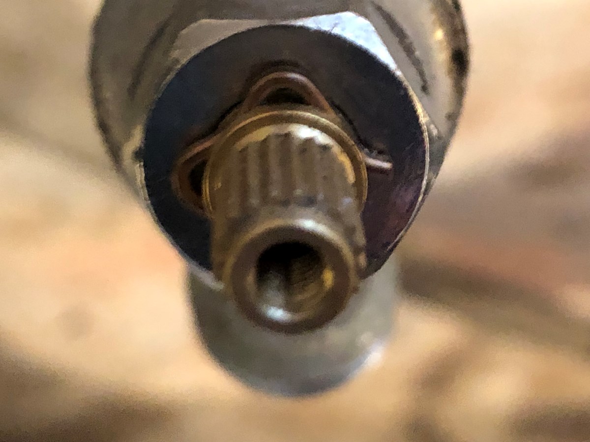

Hej Hans - jeg er ret sikker på at du kommer til at bøde kassen for en VVS'er og at det bare er selve håndtaget på hanen der er blevet slidt så den ikke drejer ventilen for jeg har lige skiftet et lignende "håndtag" som ikke ville åbne min vandhane. Desværre findes der to forskellige typer riller i de vandhaner så det lige med at finde det rigtige håndtag...
Chrikke
Ka se sådan ud
Chrikke
Tak for de gode inputs
Jeg har lokaliseret problemet - o ringen i hanen er faldet af, og blokerer hullet. Den må være faldet af, da jeg lukkede for hanen ved servicering af opvaskeren.
Så er der vidst ingen vej uden om han den dyre VVSer.
