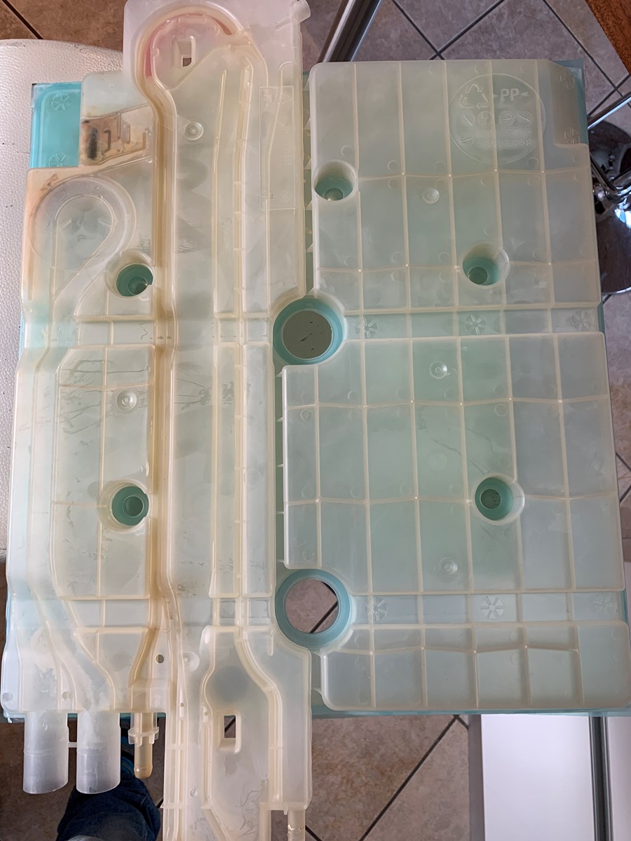

Jeg er ved at udføre dette rense service, efter vores Bosch maskine også stoppede med at tage vand ind.
Niveau kammeret var godt snasket, men hvad med vand tanken i øverste venstre hjørne? Der er ligesom noget snask. Har det noget betydning, og skal det renses væk med eddikesyre, citronsyre eller lignende?
På forhånd mange tak for hjælpen
Hans
Hey! Fordi det en gang er lykkedes at reppe en opvasker gør det ikke automatisk en til ekspert😉kan nu ikke forestille mig at opvaskevandet går igennem vandtanken så det er nok kalk fra vandværket... så enten samle og se om der kommer nok vand ind hurtigt nok... eller som jeg ville gøre: rens det væk med citron eller eddike syre forebyggende...der bliver skrevet om tilkalkning tidligere i denne tråd. Mvh Chrikke
