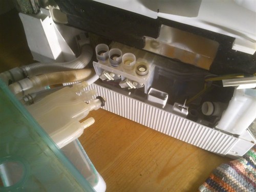

1) Afmonter sideplade (fjern 2 torx 20 skruer fra forsiden og træk pladen op og udad bagtil)
2) Kør et vaskeprogram med bundkar niveauføleren blokeret indtil den blå vandtank er tømt ud i maskinen, så sluk maskinen, luk for vandet på balofix, tænd maskinen, reset med de 2 knapper på betjenings panelet og start programmet til vandet er pumpet ud, så sluk. Tag elstikket ud.
3) Afmonter plastic hjørne enhed over vandtank bagtil med en torx 20 skrue
4) Fjern 2 holdeskinner til vandtank med en torx 20 skrue hver og træk dem bagud

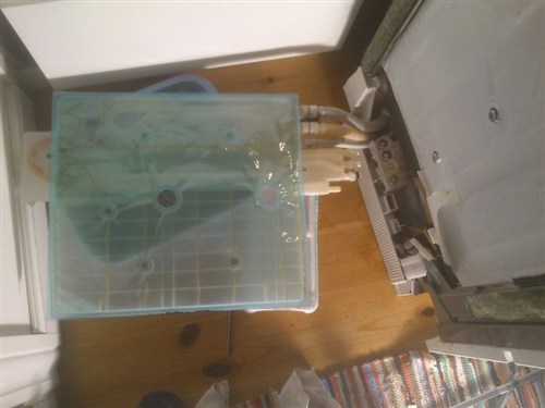

5) Hav en bakke og klude klar til udsivende vand. Træk og lirk vandtanken forsigtigt opad og hold den ud over bakken. Når den er tømt kan den lægges ned, men der vil sive vand ud af lufthullet foroven på tanken

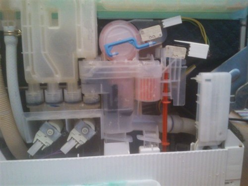

6) Tag de to hvide stik af de to elektriske kontakter til niveaufølere
7) Træk slangen ud af bunden af det kammer hvor niveau føleren sidder
8) Træk niveauføler kammeret op forsigtigt og pas på den tynde røde plastic stang til bundkar niveauføler

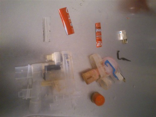

9) Niveauføler kammer adskilles: Først fjernes elektronisk kontakt som kan lirkes ud da den hænger i plastic knopper i begge sider. Herefter fjernes forsigtig armen der aktiverer kontakten. Armen er af tyndt plastic og kræver særlig varsomhed. Kammeret har en top og en bund, som er samlet med fire "modhagere" der går ind i åbninger. For at få alle fire samlinger til at slippe samtidigt klippes blik strimler ud af en cola dåse og skydes ind i de 3 samlinger, hvorefter låget kan lirkes op ved den fjerde samling. I kammeret sidder en indsat af sort plastic der kan hives ud med en fladtang
10) Niveaufølerkammer og plastic dele vaskes i sulfo og kan evt. ligge i fortyndet eddikesyre natten over
