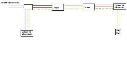

Men i og med jeg gerne vil ha det, vil jeg prøve at undersøge hvilke muligheder der er for at få jord. Hvis det skal trækkes inde fra huset er det ret omstændigt. Så jeg tænkte derfor, om det er muligt at få en elektrikker til at komme og banke et jordspyd ned alene til denne udendørs installation? Der er trukket et kabel (uden jord) igennem ydervæggen til en dåse. Herfra er der så trukket et kabel med jordleder videre til diverse lamper og en stikkontakt - så det hele er forbundet med en jordleder - men jordlederen ender altså blindt ved dåsen med kablet inde fra huset. Så umiddelbart tænkte jeg om man i den sidste ende af kablet kan få sat et jordspyd, som så let kan forbindes til resten den udvendige installation? Eller skal jordspydet forbindes med tavlen??
Jeg håber at det giver mening hvad jeg skriver - ellers må jeg prøve at tegne det ;-)

Altså jeg skal lige være sikker på om jeg har forstået det rigtigt at man kan lave det sådan her med et spyd "kun" til den udvendige installation. Har prøvet at lege Jørgen Clevin, så håber at I kan forstå hvad jeg mener ;-)
Jeg er principielt enig med Steinaa. Men jeg vil give dig ret i at det ikke er nok med et spændebånd og dermed færdig. Kobber og Zink har det ikke særlig godt mht korrosion, så noget selvvulkaniserende gummi og en afslutning til krympning ville være at foretrække. Det fåes som færdigt sæt. Når nu elektrikeren skal kontrolmåle jordspyddet så lad ham dog slå det i. Måske skalr der bruges mere end et, og så ville det være ærgeligt at have lavet afslutningen.

Hvordan / af hvem installationen bliver udført skal jeg ikke gå ind i, men sørg for at installationen som minimum bliver målt igennem af en fagmand - og vel at mærke en fagmand der måler igennem uanset hvordan jordspyddet er installeret :-)
