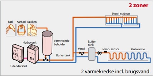

Jeg fik i sommers installeret en Luft/Vand varmepumpe, og den har indtil nu taget brugsvand og gulvvarme. Og det har den klaret fint.
Nu har jeg så fået taget mig sammen, og fået radiatorene tilsluttet, men så stopper festen.
Den køre lige et par minutter og kommer så med en fejl, der fortæller at der er for lidt flow på vandet.
Så vandet løber altså for langsomt igennem radiatorene til at varmepumpen kan bruge det til noget.
Der sidder pt. en Grundfoss 25-8 130 pumpe i varmepumpen.
Spørgsmålet er om den kan skiftes ud med en kraftigere eller om jeg kan sætte en ekstra pumpe på den streng der går ud til radiatorene?
