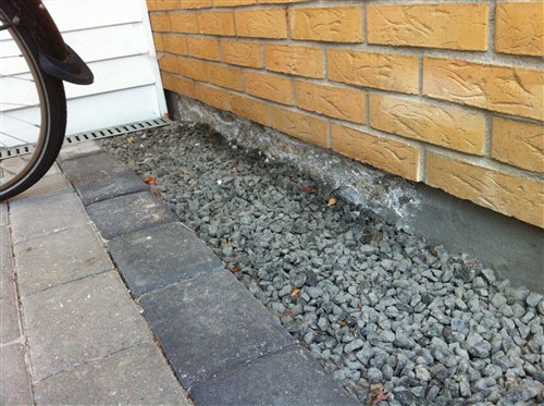

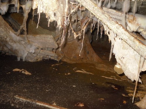

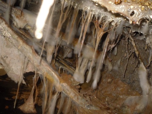

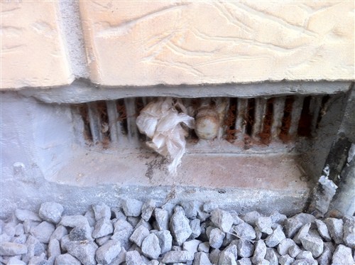

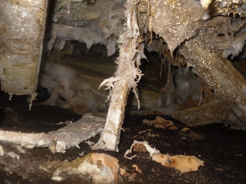

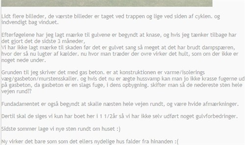

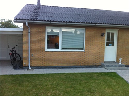

Hej Alle jeg har taget nogen billeder igennem ristene i vores krybekælder med et specilt kamera, fordi gulvet er begyndt at synke i dele af stuen, uden for den ene kryberist er der kommet en masse brun støv, Har kontaktet forsikringen, men venter på der skal ske noget, hvad tro i det er???  og Hvis det er Ægte hussvamp hvad gør de så når huset er gasbeton?? Mvh Anders

Ja, det ser sku ikke for godt ud på det 3. billede, har der stået noget foran væggen, stenen ser også fugtigt ud her nemlig.
Det viser jo meget godt, hvorfor vi gang på gang anbefaler at få ved renovering af gulvene, dropper deres krybekældre til fordel for en støbt gulv løsning..
Må nok erkende at jeg da er mere enig med Sitting bull nu, i at dette sagtens kunne være hussvamp, og det er noget af en omgang i skal igennem.
Nej der har ikke stået nogen, jo nu skal jeg lige tænke mig om da vi flyttede ind stod der nogen rækker fliser stablet oven på hinanden, men det er jo inde i carporten under halvtag. men syntes også billede 2 ser mærkeligt ud, det er midt nede under vinduet. og jorden ude for rundt lugter af kælder/championge men hvad gør det når det er gasbeton, det må da være noget snavs, for hvad jeg forstod, krasser man normalt fugerne ud mellem mursten, og brænder dem, men det kan jo ikke her når det er gasbeton. men hvis svampen har fat i fundamentet?? som det ligner på billede 2, skifter man så det meter for meter??

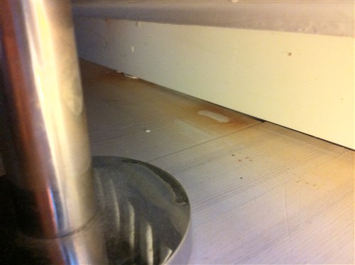

Føglte lige med fingerne bad radiatoren og fandt denne

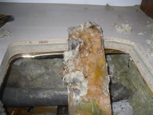

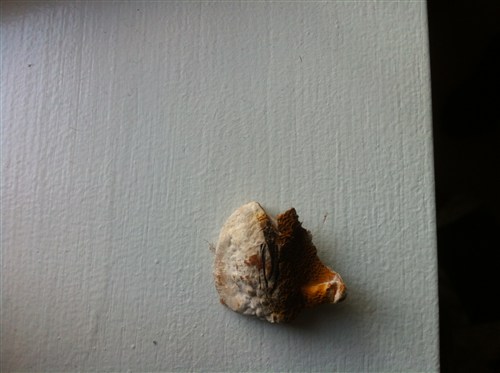

Hej alle. nu har Goritas undersøgt den lille svamp der sad på forpanelet. Resultatet er FRUGTLEME FRA ÆGTE HUSSVAMP.
Nu venter vi på vidre udersøgelse af skaden, samt skadens omfang.

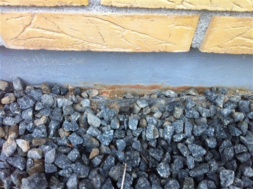

Så Blev det taget flere prøve. og det ser godt nok uhyggeligt ud, reporten fra dem siger halvdelen af stuegulvet skal op. både under gulv og over gulv. så der kan undersøges nærmere, og presis bestemme omfanget og oversagen til skaden. men  kan se på billederne også hvor der ikke var svamp at det er efter isoleret med 100mm extra så der er 200 mm. det er så hvidt godt. men de har isoleret ned foran krybekælder ristene hele vejen rundt i huset. så der er ingen ventilation under isoleringen.
