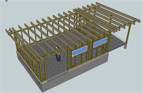

Jeg har tænkt mig at lave min top i 4x4 // 97x97mm
er denne samling den korrekte at bruge:
Afstanden fra a til b stolpe er 9,3 meter så der skal nogle samlinger til skal bare vide hvilken samlings metode er den korrekte.
og er remmen os ok dimensioneret i forhold til "let-tag" ståltrapez tag.
Hej Jeg har tænkt mig at lave min top i 4x4... Vis hele indlægget

Koludaby, er min rem tykkelse ok dimensioneret ? 4x4" når taget overflade er 6x,9,31m
55m2 med stål trapez

mine remme er sat til 245x45 med afstanden 60cm imellem. de spænder over 5mtr.
Tykkelsen på remme kommer jo an på hvor kraftigt den skal spænde, dvs. hvor langt der er mellem dine lodrette regler i skelettet, og hvor langt fra disse dine spær står, men med ståltag på er vægten ikke det store, og der skal godt nok meget til for at en 4x4 får nedbøjning ved 600mm mellem dine stolper.
Ny skriver du remme i bunden, går ud fra du mener spær her, og ligger disse også   med 600mm afstand, kan de jo stå henover dine lodret stående regler i skelttet, og hermed er der ingen videre belastning på din rem.
Topremmen, jeg har mellem hjørne stolperne regler 95x45 for hver 60cm ja.
Kan den godt bære taget.
Et billede siger mere en tusind ord
Foran ved vinduerne er der cirka 2meter for hver 4x4 stolpe
og så der reglar af 45x95
bag ved er der kun reglar med afstand 60cm
Jamen så er det jo fint nok, men henover disse 2 døråbninger, skal der bruges en kraftigere rem.
Hvor bredt er dette spænd, det ser ud til at være ca. 2 meter
ja der er cirka 2 meter ved porten?`og så 2mtr til stolpen mellem de brede vinduer og så 2mtr til hjørne stolpen.
