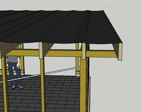

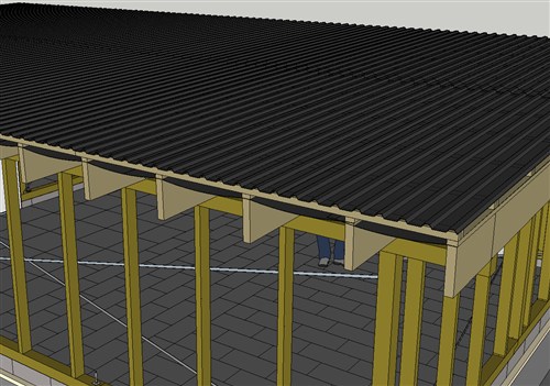

Jeg har tænkt mig at lave min top i 4x4 // 97x97mm
er denne samling den korrekte at bruge:
Afstanden fra a til b stolpe er 9,3 meter så der skal nogle samlinger til skal bare vide hvilken samlings metode er den korrekte.
og er remmen os ok dimensioneret i forhold til "let-tag" ståltrapez tag.

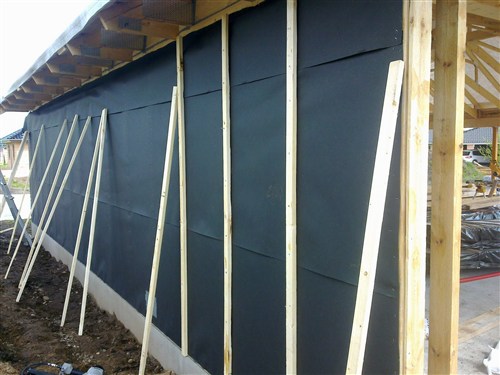

Da jeg nu kom igang med beklædning udvendig.
Hvordan afsluttes vindpappen forneden og toppen. som jeg kan forstå så skal luft kun ventilere fra bunden op igennem og ud i toppen for at holde bagsiden af beklædningen fugtfri - hvis det er levende beklædning...ved vedligeholdesfrit iver/hardi skal jeg vel ikke bruger vindpap?
Billede lånt fra siden : http://superwood-woodblog.blogspot.dk/2011/06/opstning-med-vindpap.html
Mht. vindafstivning så er det alt rigeligt i væggene. Mindre kan gøre det hvis du anvender træplader som beklædning.

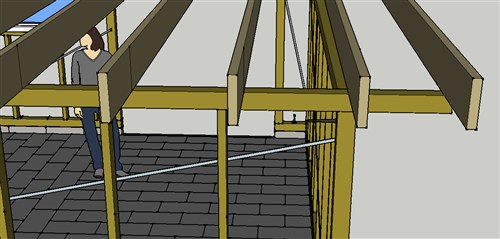

Til taget kan du anvende trælbånd. (Som vist normalt sømmes ovenpå spærene - inden lægterne monteres). Det er (formodentlig) ikke nødvendigt med de kopbånd på stolperne. Slet ikke hvis du flyttede trækbåndene så de startede ved "stolperække" B, istedet for væg D.

Du skal lave en "ventilert" beklædning. Altså med vindstop, afstandslister og beklædning. Forneden evt. myrestop. Indad isolering, dampspærre og pladebeklædning.
Beklædningen skal principielt vand- og regntæt, men skulle der snige sig en dråbe derigennem skal vindstopperen afvise det.

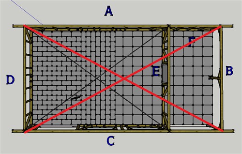

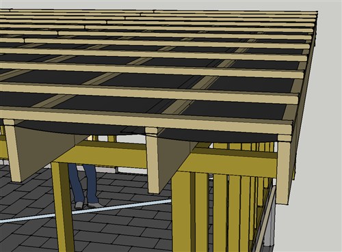

Udfra det du skriver så det fra det det ene hjørne af taget til det andet oven på spær. Ovenpå trækbåndet kommer der så undertag på og klemlister. på dem kommer lægterne. Korrekt?
Skal jeg bare sømme på de spær båndet krydser vel for at stive den af der os.
Og trækbåndet skulle gå sådan her ik? den røde streg den nye placering.

Jep, den placering af vindkryds er korrekt.
Og ja, de benytter plader på væggene, hvis giver en skiveeffekt, som fjerner nødvendigheden af vindtræksbånd i væggene.

Tagbåndet skal bare spændes fra topremmen - op over alle spærrerne diagonal hent over i modsatte hjørne og fastgøres i remmen derover?
Nej.
Ståltrækbånd i huse - og skure som dit - skal trækkes i lige rette linier.
For hvis du udlægger et bånd i bølgedal eller i buelinie. Hvad mon der så sker når der opstår træk i båndet? :o)
Det anden sidste spær skal ind på indersiden af din ydervæg så du har noget at fastgøre loftet i. Udover det skal du stadig have flere stolper i hjørnerne til at fastgøre indvendig gips. Du vil hade dig selv for det hvis du glemmer det.
Dine vindtræksbånd i taget skal monteres på den indvendige side af dine spær så de ikke skærer undertag i stykker ved vindpåvirkning.
