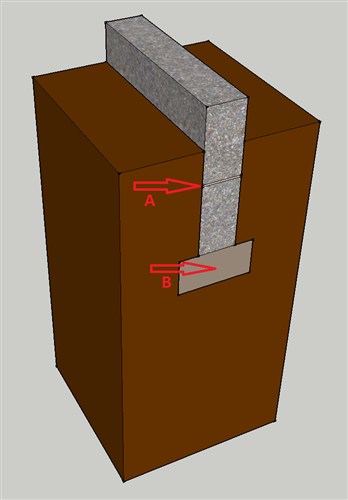

Jeg har tænkt mig at lave en sokkel til mit drivhus.
Vil bruge Lecablokke 10x19x49 cm i to rækker eller enkel.
Spørgsmålet lyder på hvad skal jeg bruge ved A til at "lime" blokkene sammen.
Har forstået at man ikke må bruge mørtel når det under jorden. Det kun 10cm af blokken der dukker op over jorden.
Punkt B. Kan det passe at man enten skal bruge 1x Cement til 5x Støbemix
eller
1x Cement + 3,5x Sand + 5x Sten
Så støbemix er en slags færdig blandet "3,5x Sand + 5x Sten" eller?
Hvad størrelse sandkorn snakket vi om ved "sand"
og hvad str Sten?
Regner med at støbe 10cm dyb og 20-25 bred - en spades brede. Er det nok eller skal det mere til?

Hej Prøver lige igen.
Jeg ser ingen grund til at bruge 2 rækker. En tykkelse på 10 cm synes jeg dog er lige i underkanten. Jeg ville bruge 12 eller 15 cm.
Se forrige indlæg. Jeg er dog ikke helt sikker.

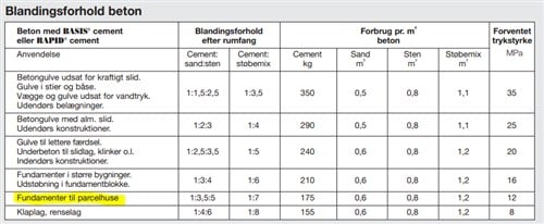

eller
Ja, det lyder som fornuftigt blandingsforhold, dog 7 x støbemix jf. din tabel.
Nemlig.
Det
og hvad str Sten?
Sand: 0-4 mm
Sten: 8-16 mm
Det burde være rigeligt.

Det rigtig nok 1:7 som du nævner.
Det er fundament til parcelhuse jeg har kigget på.

Du behøbver heller ikke så bred en betonklods, (kaldet footing henne i det engelsktalende udland), i bunden. Lige så bred som Lecablokkene er fint.
For at "lime" blokkene sammen, de der står under terræn kan man bruge sand cement i en passende konsistens. Alm mørtel anbefales normalt ikke når det er under terræn.
Forhold 1:5 bør være rigeligt til dette formål.
