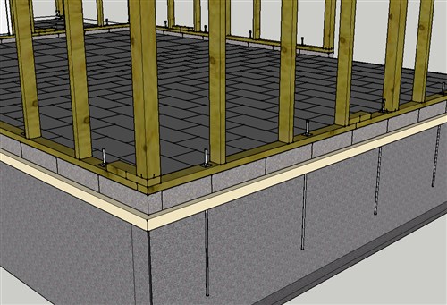

Til skuret vil jeg kun anvende en stife leca blokke af 10x19x49cm og så støbe 20 bred og 90cm frostfri dybde.
Hvor lang afstand skal der være mellem gevindstængerne der placeres mellem leca blokkene? til at skrue bundremmen på?
skuret pt. er dimensioneret til at være 5x6,8 mtr cirka. er et for hver meter som sådan her. og hvor dyb skal sådan en stang ned?
det vel kun 15-20 cm der skal stikker op over kanten af leca blokken til at fæstne bundremmen?
låner lige et billede fra http://www.selvbyggerdrivhus.dk/?p=96
http://www.selvbyggerdrivhus.dk/wp-content/uploads/2009/04/Sokkel-og-bundrem.jpg
Skal jeg os gøre sådan her?
mente man skulle ligge tagpap mellem leca og bunden remmen.
Ham her har lagt kiler imellem tæt ved gevindstængerne?
Ovenpå soklen ligger remmen på kiler og fastgjort med 12 mm rustfri gevindstænger. Afstanden mellem sokkel og rem skal forhindre remmen i at rådne ved at der står vand imellem sokkel og rem. Sprækken lukker jeg senere med en fuge langs yderkanten af soklen.

Beton dæk ~90cm under jord. 10x19x49 Leca blok.
Gevindstang 12mm for hver mtr cirka. er det for meget eller kan man tager hver 3rd leca blok dvs 150cm afstand mellem gevindstængerne?
et lag tagpap oven på leca blokkene. og så bundrem på 95x45 tryk impr.
Er et lag tagpap nok eller skal man ligge flere? er det ikke for at fjerne kulde overgangen eller hvad er tagpap godt for?
Er det korrekt sat sammen for har set en anden gøre det med killer imellem leca og bundrem.
Link - http://www.selvbyggerdrivhus.dk/wp-content/uploads/2009/04/Sokkel-og-bundrem.jpg
