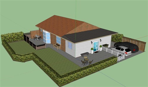

Jeg skal have lavet denne her skitseret tilbygning i træ på 28 kvm til eksisterende hus i mursten på 103 kvm. På selve gavlen af den nuværende bolig er der en dør ca. midtfor, som selvfølgelig bliver anvendt som adgang til tilbygningen. Den nye tilbygning består af lille entre, samt 2 værelser på hver side af entreen.
Men hvordan og hvorledes griber jeg det hele an. Vil gerne lave så meget som overhovedet muligt selv, men er i tvivl om, hvordan jeg opbygger selve træskelettet i deltaljer m.h.t. isolering, døre og vinduer osv. Selve fundamentet får jeg et par kammerater til at hjælpe med og det skulle ikke give anledning til de store problemer.
Hvis der er nogen herinde der har nogen gode ideer til en træskelet med dertil hørende tagkonstruktion hører jeg gerne fra jer. Alt det med dimensioner osv. er lidt svært, når man ikke selv er tømrer, men hvis jeg havde en skitse over selve træskelettet og selve tagkonstruktionen, så var det noget nemmere at gå til
Jeg regner med at spendere noget i omegnen af 150.000 kr. på projektet. Er det realistisk?

Du bør starte med at spendere nogle penge på arkitektonisk bistand.
Helt kontant - og det endda på en søndag - så er din tilbygning et designmæssigt vildskud!
Du risikerer faktisk at gøre dit hus usælgeligt eller reducerer dets værdi i en salgssituation!
Og det er endda sagt i den bedste mening - faktisk!

Det er heller ikke sikkert det bliver det endelige resultat. I hvert fald ikke hvad taget angår. Men om jeg får hjælp fra en arkitekt eller ej, så vil det jo altid være en subjektiv vurdering fra den enkelte om de kan lide en tilbygning i træ. Det er nok et sats som man må tage. Har set adskillige tilbygninger i træ tegnet af en arkitekt, som jeg ikke syntes var videre kønne :-/
du kan sagtens lave det i træ men hvorfor ikke gøre det nemt og forlænge huset med samme som eksisterende tag virke nemmere også at få en tæt sammen bygning,måske findes der allerede tegninger over et type hus som dit

jeg vil give Sitting Bull ret i, at din skitse ikke gør noget godt for huset.
Du kan sagtens lave den i træ, men få det eksisterende tag med hen over, så du ikke har pap og tegl blandet sammen på denne måde. Så tror jeg på du får en flot tilbygning uden at det skæmmer huset... Og det er sagt i bedste mening.

Hvis jeg nu forlænger det med samme tag hen over tilbygningen opbygget af et træskelet, hvordan og hvorledes så med vægten fra tegl osv. Det er mere for at undgå at belastningen bliver for stor, men har ikke den store forstand dimensioner og udregninger af dette?

uden at have forstand på det, så ville jeg mene en lim træs bjælke i forlængelse af huset ( i hver side) ville kunne bære spær plus balast. Der skal så et par stolper til at bære dette som forankres til fundament. Men få det regnet igennem af en ingenør eller anden.
Så kunne du også lave værelserne med loft til kip (og måske en hems derinde) og så 2 ovenlys vinduer i.  Måske det kunne integreres med en garage til huset

Tak for de gode svar. Arbejder på en revideret tegning af tilbygningen med loft til kip og vil poste den i tråden her, når jeg er færdig
Hvis man laver en sådan konstruktion med loft til kip skal det, som MLU beskriver, beregnes af en ingeniør. Er der nogen der ved hvad en sådan udregning koster?
Kunne osse godt bruge en god guide til, hvordan man bygger en solidt træskelet. Det er mere områderne omkring vinduer og døre jeg er lidt i tvivl om. Får selvfølgelig en tømrer til at hjælpe mig i sidste ende, men vil gerne være på forkant med situationen.

Uden at kommentere yderligere på arkitektur, hvor jeg er helt enig i forskellige indlæg, så er de 150.000 kr er ca. 5.400 pr. m2 og det er meget billigt - men hvis tilbygningen ikke rummer bad/køkken/bryggers og du gør det hele selv bør det kunne lade sig gøre.
Og selvfølgelig skal du have en ingeniør til at give dig dimensionerne op kipdrager og ydervægskonstruktionen - og bjælkespærene, hvis du vil have højt til kip i tilbygningen.
Vælger du gittterspær, som du sikkert har i nuværende får du en billigere konstruktion (herunder sparer kipbjælken), men dette udelukker selvfølgelig udnyttelse til kip.
Ved at bruge en rådgiver får du måske også et alternativ på om dit behov på 28 m2 virkelig er nødvendig - at få en optimeret indretning kan ofte løse behovet for adskillige m2. Taler af erfaring.
Ellers kan jeg også anbefale SBI anvisning 189 Småhuse - der kan lånes på biblioteket.
