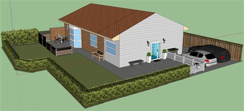

Jeg skal have lavet denne her skitseret tilbygning i træ på 28 kvm til eksisterende hus i mursten på 103 kvm. På selve gavlen af den nuværende bolig er der en dør ca. midtfor, som selvfølgelig bliver anvendt som adgang til tilbygningen. Den nye tilbygning består af lille entre, samt 2 værelser på hver side af entreen.
Men hvordan og hvorledes griber jeg det hele an. Vil gerne lave så meget som overhovedet muligt selv, men er i tvivl om, hvordan jeg opbygger selve træskelettet i deltaljer m.h.t. isolering, døre og vinduer osv. Selve fundamentet får jeg et par kammerater til at hjælpe med og det skulle ikke give anledning til de store problemer.
Hvis der er nogen herinde der har nogen gode ideer til en træskelet med dertil hørende tagkonstruktion hører jeg gerne fra jer. Alt det med dimensioner osv. er lidt svært, når man ikke selv er tømrer, men hvis jeg havde en skitse over selve træskelettet og selve tagkonstruktionen, så var det noget nemmere at gå til
Jeg regner med at spendere noget i omegnen af 150.000 kr. på projektet. Er det realistisk?

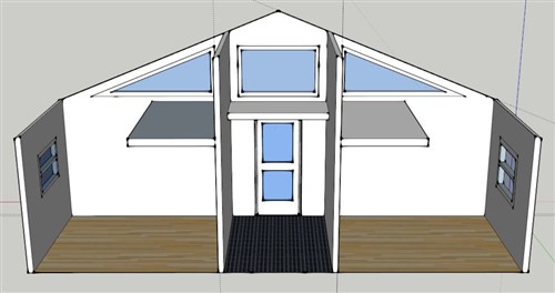

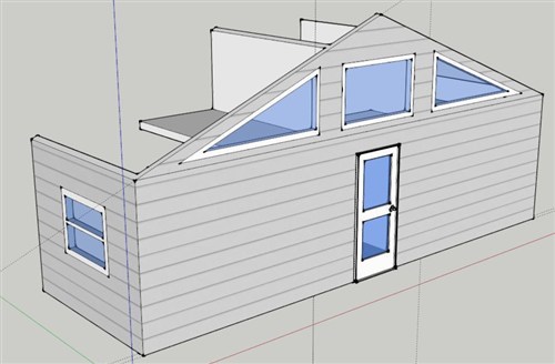

Så fik jeg lavet lidt om på det hele og giver jer ret. Det ser nu bedre ud, hvis man fører taget med over tilbygningen. Det giver en bedre helhed. Om jeg skal lave loft til kip eller ej er jeg lidt i tvivl om, da det formentlig ikke kan holdes inden for budgettet. Derfor ender det nok med gitterspær, men det er ikke endelig besluttet endnu
nu er du inde på noget af det rigtige,og tror nu ikke det er meget dyere end det flade tag

Husk du gerne skal have 30 cm. udhæng på taget hen over gavlen / væggen.

Ok. Det er da rart at høre, at det ikke bliver meget dyrere. Havde dog indtrykket af at disse limtræsbjælker var meget dyre. Regner med at jeg skal bruge en bjælke i hver side af tilbygningen og ved endegavlen, samt en bjælke i toppen.
Der er intet udhæng på den nuværende bygning, som er muret helt op til tagryggen, men det giver god mening, når det er træ vi taler om
Huset er opført i 2004, så taget er forholdsvist nyt. Det nuværende tag er bygget med gitterspær. Da gavlen er muret helt op til tagryggen er jeg lidt i tvivl om, hvordan jeg skal fastgøre limtræsbjælken til selve murværket, da denne bjælke jo vil være synlig?

Jeg skal prøve om jeg ikke kan lave en tegning over selve træskelettet. Så kan folk herinde komme med god råd, da der formentlig vil være en masse fejl og mangler
Hvis du bruger planløsningen med 2 skillevægge på begge sider af gangen så er der ikke behov for nogen kipbjælke(r)
Spær kan understøttes af skillevæggene.
Men lad være at tænke for meget på lægtedimensioner eller andet konstruktivt halløj.
Hvorfor skal der iøvrigt være en gang imellem de to værelser? Er det eneste udvej fra det eks. hus til haven?
Hvis ikke så lav en skabsskillevæg imellem de to værelser og udgang fra hvert værelse til haven!

Jeg har haft den løsning med i mine overvejelser, men syntes ikke det var helt ideelt. Selve døren kan godt fjernes, da der er en indgang på bagsiden af huset, som faktisk er hovedindgangen, men den bliver ikke brugt, som huset står nu. Jeg er dog ikke helt sikker på jeg forstår din planløsning. Vil du lukke af for tilgang til det øvrige hus og nøjes med indgang til værelserne fra haven?
