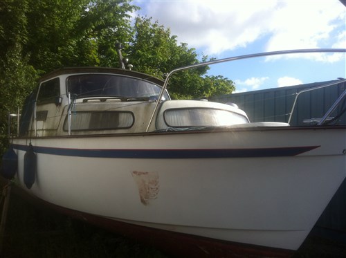

Billede 1: sur, træt og algegrøn Albin 25 da vi hentede hende sidste år. Den så værre ud end billedet antyder.

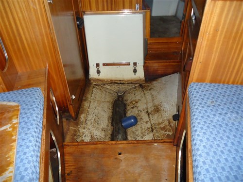

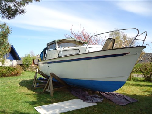

Billede 2: Efter en del kærlighed i den forgangne weekend, begynder den nu at ligne noget man kan sejle

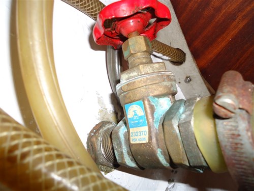

Billede 3: Søventil ved håndvask. Jeg har læst en del om skroggennemføringer og søventiler. Ved toilettet var begge ventiler groet fast, så disse er afmonteret. Skroggennemføringerne har ikke antydning af korrision nogen steder. Har prøvet at slå på dem med en hammer og måtte bruge en del kræfter på rørtangen for at få den fastgroede 1½" søventil til toilettet af - skroggennemføringen tog ingen skade, så umiddelbart er jeg ikke i tvivl om at jeg lader disse sidde. Den nedenstående ventil hedder følgende: Special Alloy, RSK 4006. Hvis jeg googler, så kommer blandt andet brass alloy frem. Jeg har forsøgt at file i den 1½" hane jeg tog fra toilettet. Umiddelbart synes jeg ikke, at farven bliver rødlig som kobber (rødgods) bør være, men snarere messingfarvet - den virker meget gammel - måske original fra 1970'erne og var ikke korroderet, men blot groet fast i drejehanen. Jeg bliver utryg ved messing efter at have læst en del ubehagelige historier om messing der korroderer totalt og knækker.
Båden har sejlet i roskilde fjord da den kunne sejle, så måske er det derfor at der ikke er nogen tæring?
Billede 4: Beskidt og ulækker! Er der en der har et billede at hvordan den plade jeg mangler bør se ud? Alt er nu renset af og malet på ny. Har læst at en Albin 25 ikke skal have ballast, en vores var fuld af bly - nogle input til dette?

  1. Går alle i andre helt og aldeles udenom ventiler og skroggennemføringer i messing?
  2. Ville i skifte en hane som ovenstående selvom den tydeligvis ikke fejler noget og åbner og lukker fint?

Ang ventil -- så har jeg prøvet når det viser sig, at tingene er koroderet ( var vel kobber -galv. rørstump for at give han/han og så kobber - da det brækkede kunne gevindrester bare tages ud med en skruetrækker i pulverform - og ville da ikke kunne holde til motioneing af stor rørtang, og gentagne tæsk med en hammer) så jeg ville nok sørge for en dykkermaske, og nogle træpropper, og så ellers tage det roligt. Det er jo ikke vand under tryk.

Har iøvrigt lige bestilt nye søventiler og fittings i rødgods i tyskland hos toplicht.de
Det var 50% af prisen i Danmark, så nu må vi se om de nogensinde kommer frem
