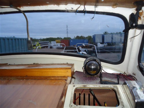

Jeg mangler et "startpanel" den med nøgle, omdrejningstæller osv osv til båden. Motoren er en Perkins 103-10. Ved I om sådan et panel passer fra andre fabrikater?

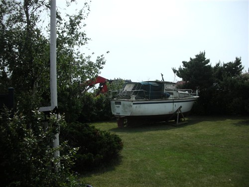

Her har i et billede af "skønheden" hvis det har interesse.
