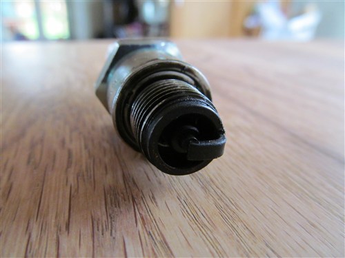

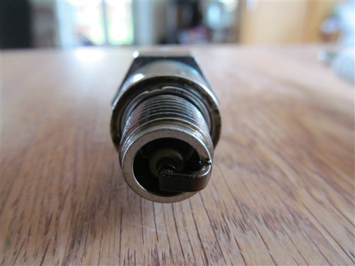

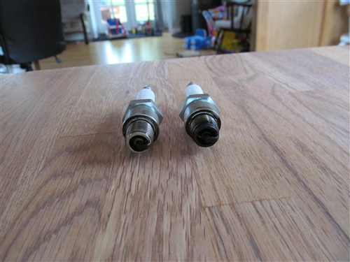

Hej igen.
nu ville jeg så til at prøve det der med test af tændingen og da jeg skruede de nye tændrør af var de ikke ens brændt den nederste er noget sort i forhold til den anden.
nogen forslag til hvad det kan skyldes.
jeg prøver at sætte nogle billeder ind af dem.
