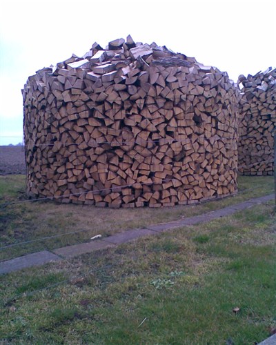

Jeg stabler brændet i runde stakke.
Diameter 3.75 m
Læg et lag småsten i cirklen
Læg 3 cirkler af mursten med den lange flade af murstenene mod midten.
Læg så brændestykkerne så de falder mod midten (hos mig 3 rækker)
De noget ukurante stykker smides bare i midten og fyld op efterhånden.
Pas på at stakken ikke kommer til at spidse for meget.
I sådan en stak kan jeg have ca 23 skovrumm.
Jeg snyder en smule ved at lægge galvaniseret hegn rundt om stakken i ca 1,5 m højde.
Stakkene vælter aldrig
Jeg skal prøve at tage et billede af mine stakke (5 stk)
God fornøjelse

hej Anker
Smider du ikke lige et foto op af de stakke
jesper
 PS staver som en ko på glatis kan ikke gøre for det og komma og puntum må du lige selv sætte de ligger her ...........  ,,,,,,,,,,,,,,,,,
Jeg har taget nogle fotos som ligger på PC men jeg kan s.. ikke finde ud af at få herop
 Anker
Vedhæftede filer:
 Anker
Nå for f.... det kunne jeg jo så alligevel
