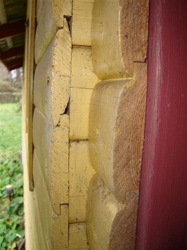

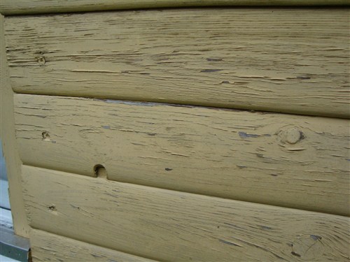

Tak for svar...jeg er blevet en del klogere omkring proceduren.
Men er stadig i syv sind om jeg skal bruge vandholdig (hedder åbenbart ikke vandBASERET) eller olieholdig beskyttelse.
Ikke for at nedgøre dine råd, men flere steder på nettet er der modsatrettede oplysninger. Dine kan sikkert være rigtige. Men det er jeg jo den sidste til at afgøre.
Se bl.a denne tråd:
Der nævnes også at det ikke er godt at bruge vandholdig beskyttelse på vandrette flader. Mit hus består netop af vandrette flader.
En anden ting. Jeg har siddet og kigget på de 2 bøtter træbeskyttelse jeg har fundet. Den ene er Gori 77 - halvdækkende. Renses med vand.
Den anden er Gori 88 - oliebasis, dækkende står der. Renses med mineralsk terpentin.
Gori 77 kan jeg ikke finde på nettet. Men fandt en side hvor der stod, den er udgået og erstattet af Gori 88!
Hvordan hænger det sammen?!
