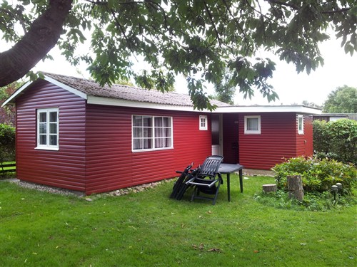

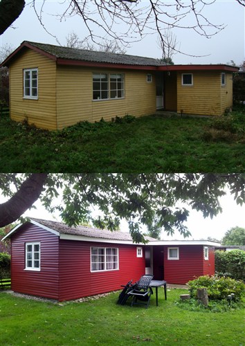

Jeg tænkte at jeg lige ville følge op på tråden, nu da jeg er færdig med projektet. Det blev jeg i september.
Det tog faktisk hele sommeren! Med det sølle maler/sommervejr vi har haft i igen i år...
Samt at jeg  har en masse andet andet jeg skulle nå, plus mit faste arbejde osv.
Jeg startede med at vaske facaden med husrens.
Så skrabede jeg alt løst maling af.
Derefter fik det en en omgang med sandpapir hele vejen rundt.
Gav det noget træolie de steder det trængte.
Og til sidst 2 lag oliebaseret træbeskyttelse.
Det ser ud til at holde og dække fint. Købte det billigste fra Harald.
Her er før og efter billeder af huset.
Sådan! Endelig en der følger op på sin tråd og melder tilbage om resultatet.
I øvrigt et rigtig fornemt resultat, hvor de mange timer du har brugt på det også klart fremgår af resultatet. Ud over det helt åbenbare med malingen, så er den lille detalje, at du har fået blotlagt grunden/lagt sten også med til at løfte huset fra kategorien "usælgeligt" til "attraktivt".
Mht den valgte maling (jeg går ud fra det er Droppens svenskrøde træbeskyttelse) så har selv anvendt den for år tilbage på et udhus, hvilket ikke har givet anledning til problemer. Heller ikke med begroning på skyggesiden. At det så måske skal genbehandlet et et par år tidligere end hvis man havde valgt det dyreste produkt er vel til at leve med til den pris.
Ser rigtigt godt ud, så skulle taget bare sprøjtes over med algerens her til inden vinter, og en tur mere til foråret, så ser taget også flot ud til sommer...
