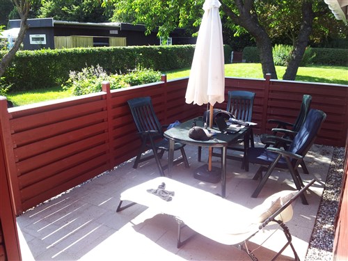

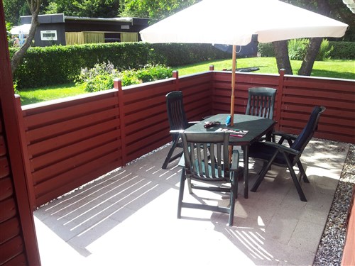

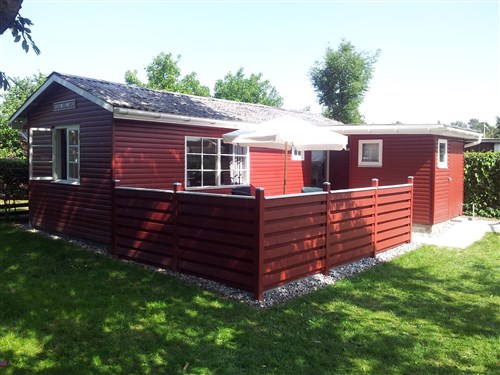

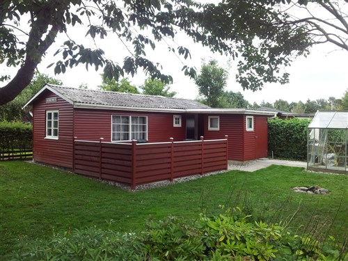

Jeg synes lige i skal ha´ billeder af læhegnet med også.
Jeg fik det ordnet for lidt over en måned siden.

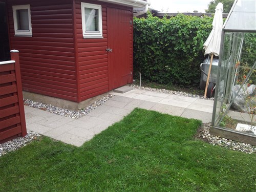

Jeg fik eftersået noget græs. Her kan i se hvordan det ligger tæt efter jeg fik lagt de nye fliser mellem skur og drivhus. (se tidl. billeder i tråden for at se forskellen)

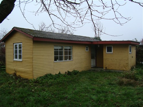

Sådan så det iøvrigt ud en november måned 2011, da jeg købte kolonihaven.
