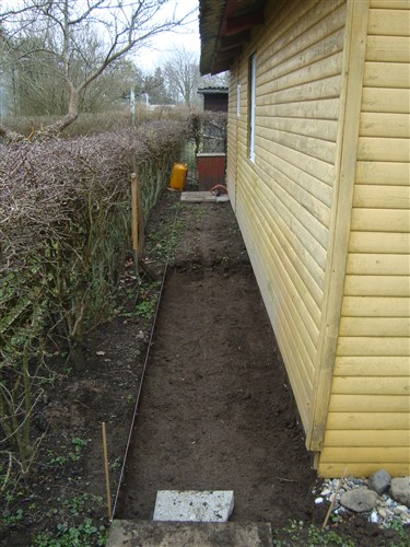

Jeg har for et par måneder siden købt et kolonihavehus.
Haven har ikke været passet sidste sommer, så der er lidt arbejde der.
Derudover ønsker jeg at lægge en gangsti langs den ene side af huset.
Den bliver brugt de gange vi skal skifte gasbeholder eller luge ukrudt.
Se billede.
Jeg bruger 60x40x5 fliser i 2 rækker.
Min plan er at grave 10 cm ned. Fylde afretningsgrus i til kanten. Derefter komprimere det, så det synker et par cm under niveau og afrette det. Lægge fiberdug og til sidst fliserne, som vil ligge et par cm over niveau.
Det er vel ikke nødvendigt at bruge bundsikringsgrus osv, når der er minimum belastning.
Er proceduren helt hen i vejret?!

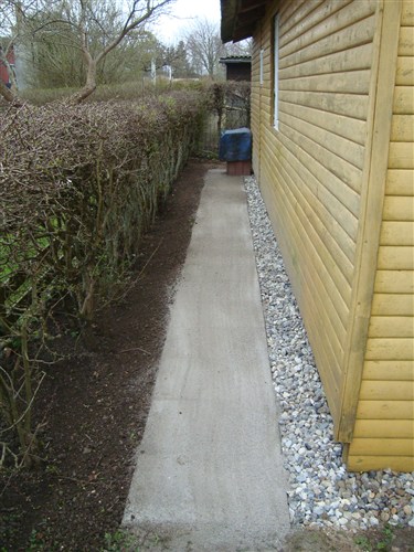

Så blev projektet med gangstien færdigt!
Jeg valgte at lægge fliserne i en række i stedet for 2, som var min første intention.
Og så lægge nøddesten langs huset. Der er faktisk 10-15 cm fra nøddesten til underkant af nederste blokhusbrædder. Dog ikke på ved gavlen. Men det ændrer jeg senere.
Er tilfreds med resultatet. Nu må jeg så se, hvor godt det holder i fremtiden

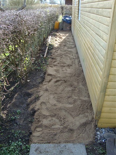

Jeg gravede 8-10cm ned. Fyldte op med tørharpet grus, som jeg pladevibrerede et par gange.
Der var et lille indhold af ler i, så det satte sig godt.
Jeg brugte samme grus som afretning bagefter på 2-3cm, da det var rimeligt fint, 0-6mm.

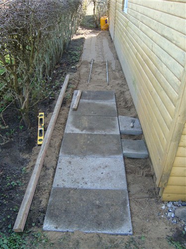

Til sidst på med fliserne og spredning af fugesand i form af stenmel. det fortsætter jeg med at sprede den næste måneds tid.

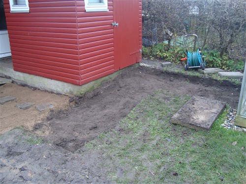

Udgravning er begyndt:

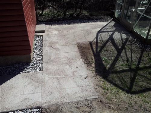

På med fliserne efter vibrering:
Det færdige resultat efter spredning af fugesand(stenmel):

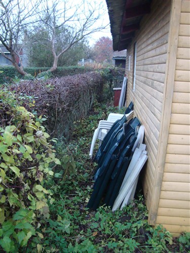

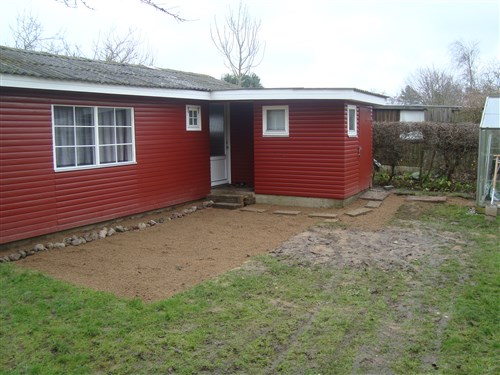

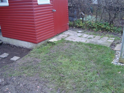

Her er iøvrigt et billede, som det så ud, da jeg overtog det.
Elsker før og efter billeder

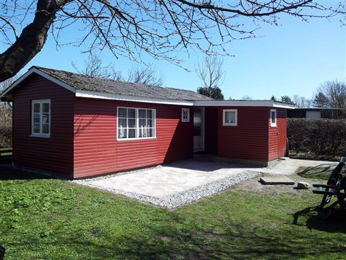

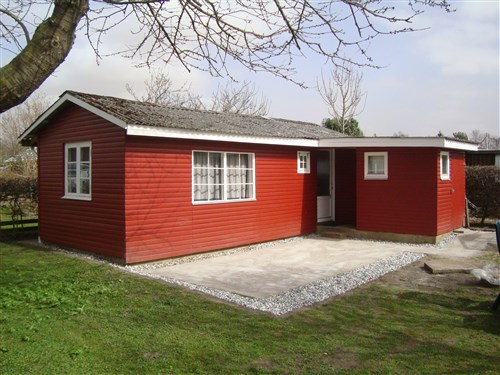

Så blev jeg endelig færdig med terrassen også!
Jeg havde valgt at holde min sidste ferie i denne uge. Så det ku´ jo ikke være bedre timet rent vejrmæssigt.
Jeg tillader mig at slutte tråden af med en masse billeder af projektet.

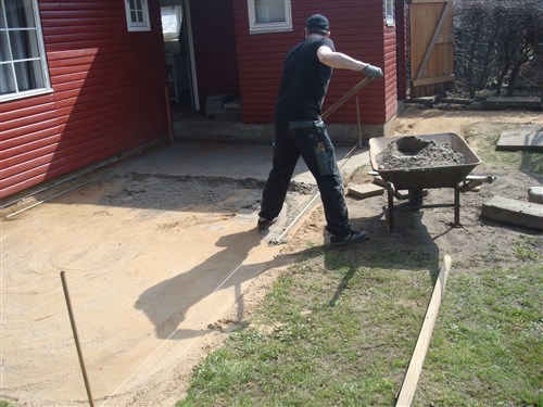

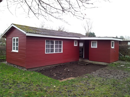

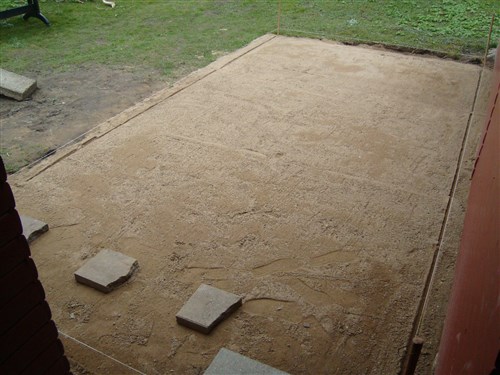

Jeg startede i oktober med at grave ca. 25 cm dybt.
Jeg besluttede mig at forbinde terrassen med gangarealet mellem skuret og drivhuset.
Og dermed fjerne de forskellige fliser der lå hulter til bulter.
Fyldte derefter 0-6 mm stabilgrus i. Og så vinterpause!

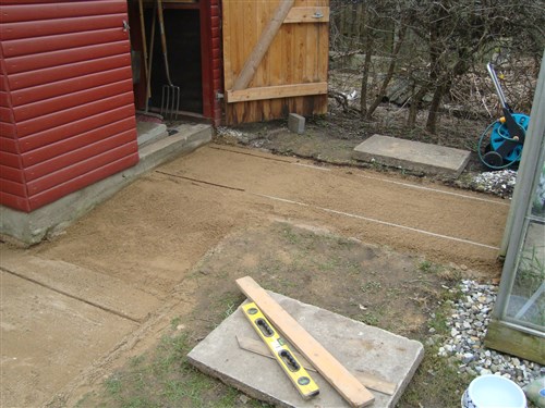

Tilbage på banen igen i denne uge.

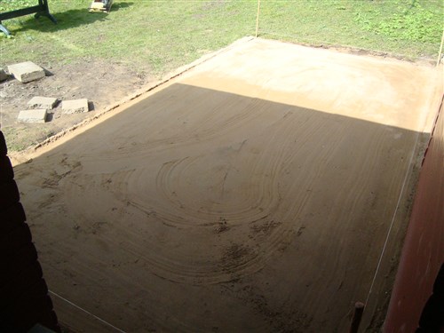

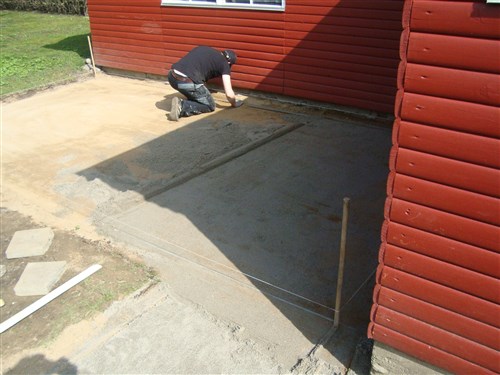

Jeg startede med at planere ud til den rette hældning væk fra huset.
Brugte her murersnor, snorvaterpas og vandrør.

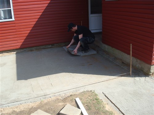

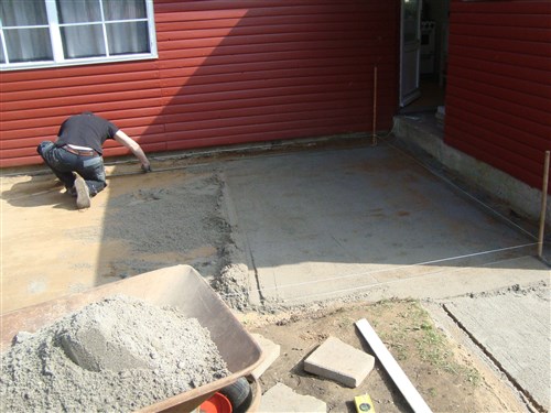

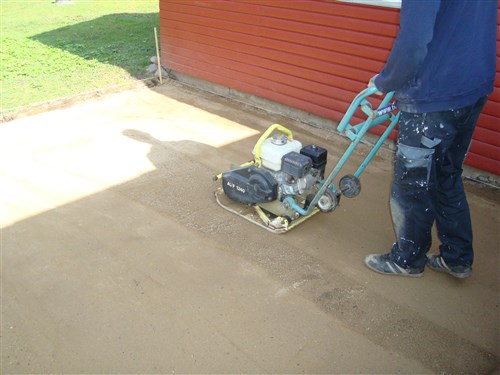

Og så igang med pladevibratoren. 3 omgange udefra og ind.
Derefter lagde jeg 2-3 cm afrettergrus på og afrettede de små ujævnheder.

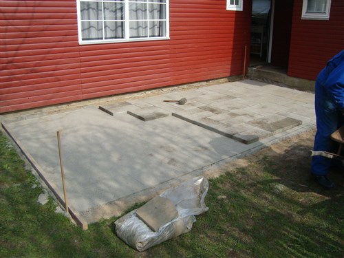

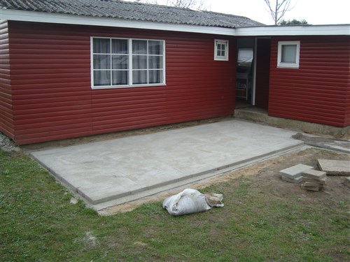

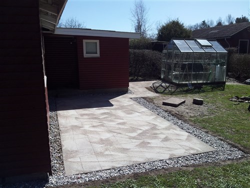

Og så endelig på med fliserne.
Jeg sluttede af med fugesand på fliserne.
Og med nøddesten rundt om fliserne for at runde det godt af.
Til sommer slutter jeg helt af med læhegn rundt om terrassen, så vi får en lille hyggekrog.
