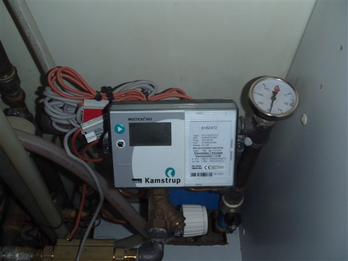

Jeg aner absolut intet om fjernvarme, så læste lidt på fjernvarmeværkets hjemmeside. Her kan jeg se at afkøling er det helt store issue, når det kommer til fjernvarme, så jeg gik ud og tjekkede min Kamstrup 601 måler. Ifølge hjemmesiden bør man have en afkøling omrking 35 grader, men jeg har 11 graders afkøling!
Men fremløbstemperatur er cirka 69 grader, og tilbageløb er så omkring de 58 grader. Det ligger rimelig stabilt sådan hele døgnet.

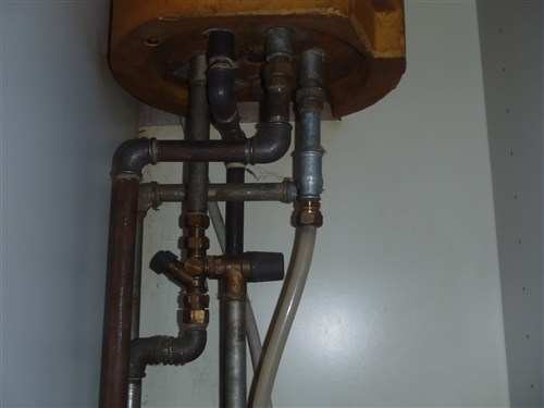

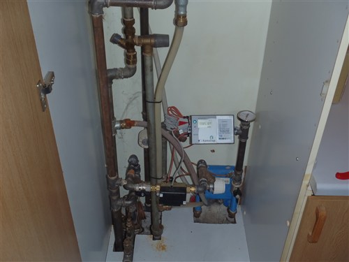

Jeg har taget et par billeder, og håber at noget kan tyde hvad der er hvad.

På billedet ser det ikke ud som om der er nogen ventil på vvb, hvis det er tilfældet, kommer en stor del af din høje retur temperatur nok her fra. Prøv og mærk på frem og retur på din vvb.

Jeg går udfra at frem og retur rørene er de to rør, hvor der er en slange tilkoblet?
Isåfald er der lidt varme i røret til højre, mens det venstre rør er en del koldere.
Det er forøvrigt en HS Tarm VBF 60 beholder

Umiddelbart vil jeg sige at den med "slangen" på er den som det varme brugsvand kommer ud af. Den til venstre for, med en sikkerhedsventil, som går ned i afløbet er kold vands tilførslen.
Dvs. de to forreste, som sidder ret tæt, bør være henholdsvis frem og retur fra fjernvarmen. Den ene skulle gerne være koldere end den anden, specielt hvis i ikke har brugt varmt vand i en periode 3-5 timer.
Er de begge brandvarme, ligger din fejl nok her.
En løsning kan være at montere en retur termostat på retur røret, og på den måde indstille vvb til 55-60 grader. Når så beholderen har nået den temperatur, lukker den for gennemstrømningen.

Ahh, jeg så bare at de to pex rør gik ned dertil hvor fjernvarmen kommer ind og går ud igen.
Så passer det bedre med temperature på rørene - den til højre er ret varm, mens den til venstre er lunken... så må det vel formodes at være OK.
Der sidder et par ventiler på frem/retur rørene nede i højre hjørne. Skulle der være noget i vejen for at regulere flowet ned her ?
Pt. står begge ventiler fuldt åbne, hvilket ifølge displayet giver et flow på ca. 330 liter i timen. Sænkes flowet så vandet bliver længere i det indvendige rørtræk, burde afkølingen vel stige ?
Så længe det ikke er ballofiks ventilerne, altså der hvor fjernvarmen kommer op af gulvet, så regulere du bare løs, indtil du har fundet en bedre løsning.

Jeg har prøvet at justere mig lidt frem på en ventil der sidder på returløbe, og den lille ventil der sidder ude foran ved flowmåleren(?)
Flowet kan bringes ned fra de 330liter i timen, til cirka 150 - således stiger afkølingen til lige under 30 grader.

Den på returen du justere på, lader til at være den rigtige. Men hvis ikke der er noget afspærring på vvbeholderen, så vil den sende varmt vand retur døgnet rundt. Jeg tror du skal kigge lidt mere på den.

Kan du ikke få en tekniker fra varmeværket ud for at se på anlægget, han kan give dig råd om justering, og han kan se om installationen i fyrrummet er i orden, rørføringen ser rædsomt ud, men det er almindeligt når der er skiftet måler flere gange, huset er sikkert født med m3 måler, så hver gang bliver der fæjet nogle ekstra rør og fittings til.
