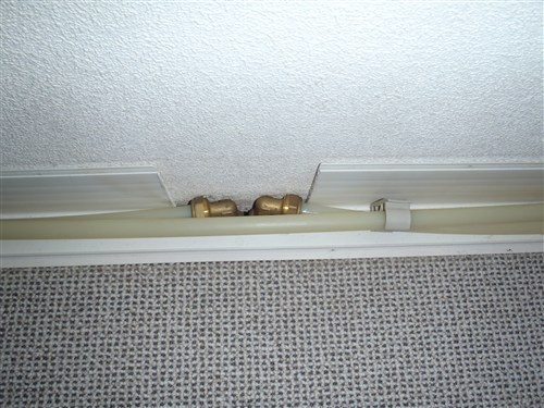

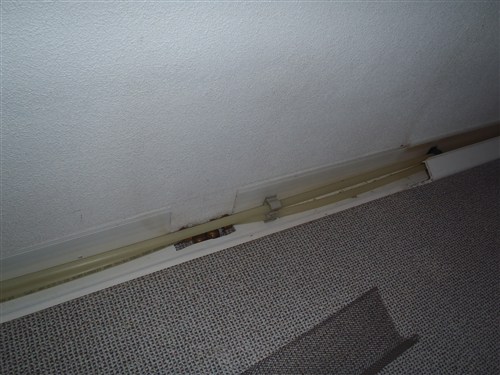

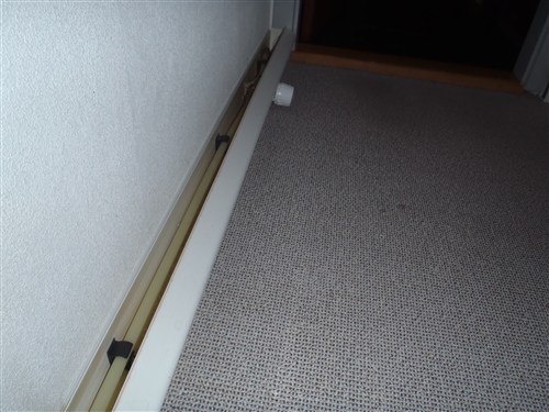

Nedenunder er et par billeder af "varmeværket" i soveværelset - det er mig stadig en gåde hvad formålet er, for vandet fiser lige igennem uden stort set at afgive varme.

Er der forøvrigt nogen der har en idé til hvad jeg kan gøre for at forbedre det klamp i soveværelset ?
Måske kunne soveværelsesklampet være til at holde vandsengen varm.... Deb løsning har jeg set tidligere.
Ellers leder det tanken hen på en "håndklædetørrer". En af mine kammerater har lagt gulvvarmeslangerne 50 cm op inde i væggen, der hvor håndklæderne hænger. Det virker fint. Det du afbilleder virker som noget juks.

Næppe til vandsengen
Men jo, det er noget forfærdelig juks. Man begynder at frygte for hvad man ellers kan finde af gør-det-selv projekter...
