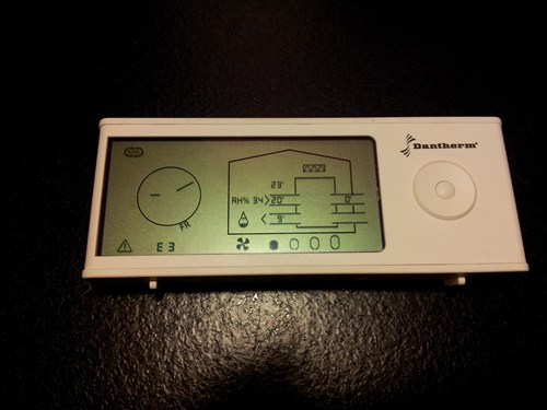

ok...nu her for lidt siden så jeg den har en E3 fejl
som i manual siger by-pass spjæld
hva mon det betyder???
kan det være forklaring på mine probs????
Ja den er helt gal hvis den kører bypass nu! Det skal den gøre en varm sommerdag.
er det noget man kan ordne selv???

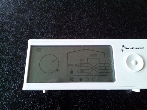

Vores anlæg kører fast på trin 1 og aldrig andet. Det er rigeligt til udluftning/affugtning i vores lille husstand med 2 personer og en lille hund (130 m2).
Vi har som sagt et varmetab på vores display på 0-1 grad og dette er normalen året rundt.

Håber den E3 fejl er det som gør at det taber 10 grader!
Thomas
Ja den E3 fejl er nok synderen

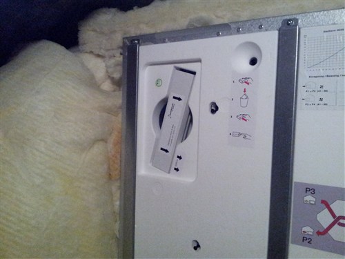

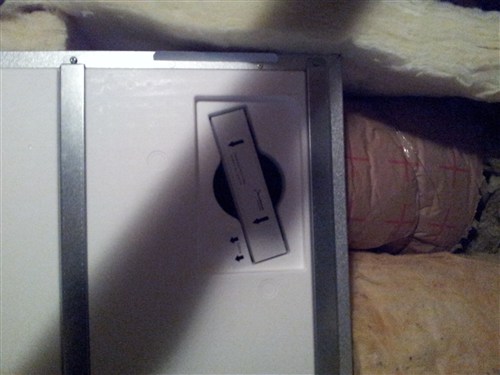

I går skrev jeg direkte til Dantherm via deres hjemmeside....den eneste teknikker jeg kunne finde skrev jeg en mail til om det her problem(som jeg har brugt meget tid på nu........og nærmest stresset over)
Han ringede for 10 min siden og spurgte om jeg kunne tage fronten af og se om låg til filtrene sad korrekt på......jeg kunne så svare ham...øhhh hvilke låg????
så siger han at det er det som  giver problem.........de mangler jo...(om det så er en fabriksfejl eller en montør fejl vides ikke...)
Men han ville have min adresse og vil så sende et par til mig!.....DET ER SATME GOD SERVICE DANTHERM!!!!!!!!!!!!!!og så på en lørdag! det viser ansvar i mine øjne!!!!TAK
så nu kan i se forskellen fra før!!!!
Utroligt hva falsk luft kan gøre!!!!!
