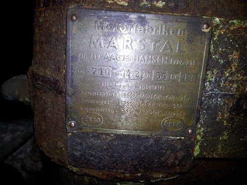

Så må de jo have skrevet forkert på typeskiltet!
No 710 - type A2 - Aar 55 - HK 12.
Det var da lige godt satans!!! det må være en speciel model.
Det er i hvert fald ikke en standart model som du kan se på det link jeg sendte (næst sidste side) måske er den lavet til noget særligt?. Hvem ved måske er den en million værd ;-)
Skynd dig at ringe til finn og hør hvad der er meningen ;-)

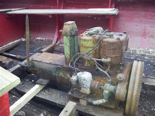

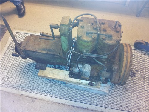

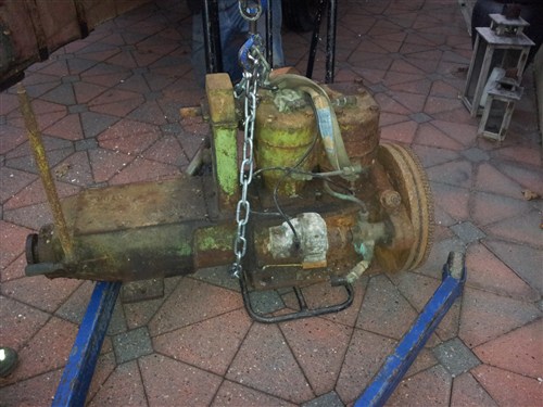

Her er lidt flere billeder af motoren. Den turner fint rundt og virker ikke synderlig slidt, trods den ser gammel og rusten uden på. Den skal nok komme til at tøffe der ud af i båden igen
Nu skal jeg lige prøve at samle mig lidt info om denne motor.
Det er FA.... en mærkelig marstal motor... Det ligner at den er samlet af dele fra de tidlige marstaller men bla. med revers gear fra de senere. Starttårnet og svinghjulet ligner ikke umiddelbart noget fra de andre marstaller (Dog ser selve start håndtaget bekendt ud :-)? Det er sku noget af et mysterie. Gad vist om det er en forløber til f2 og fs2 modellerne, altså en prototybe evt. med dele fra andre motore? det kan selvfølgelig også være en special opgave.?
