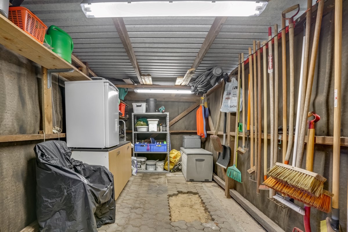

Men hvad hvis det er et redskabskur og der er fugt osv inde i?
Hvad beklædning skal man sp bruge hvis man isolerer beklædning rundt og loftet?
Det kunne være som på billedet her!
Hvad ville man så vælge
Obs?
Fermacell?
Cement spånplade?
Måske en 4 ?
